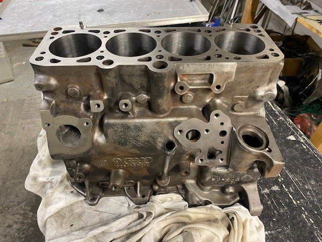

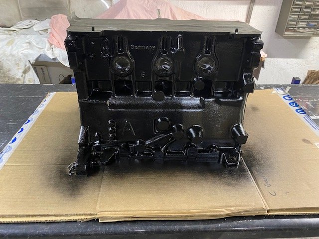

suite à une longue inactivité due à une lourde opération, je me décide enfin à la restauration de ma golf 2 gti 1991, moteur PB.
Je commence par une réfection totale du moteur, réalésage cylindres, changement pistons, réfection totale de la culasse et tous ce qui va avec.
Pour se faire, je recherche une RTA ou autre revue technique pour le remontage de tous ça, quelqu'un aurait il la gentillesse de m'en fournir une!!!
Place à quelques photos.
D'avance merci.
IMG_7304 (1).jpg (105.51 Kio) Vu 5321 fois

Pour la marque des pistons, j ai monté du Mahle , qualité d origine.
N hésite pas si tu as des questions, avec plaisir 😉

Merci MAGOLF,
pour l' usinage, je suis passé par un professionnel dans le puy de dôme et la main d'œuvre , c'est bibi.
