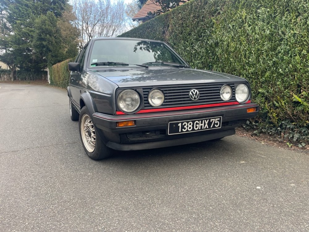

Bonjour à tous, je me présente, je m'appelle Ben, je suis en île de France et futur acquéreur d'une golf 2 GTI 8S de 1984. je suis amoureux de ce modèle. Tout me plaît dessus, sa ligne, sa conduite, son moteur... Appartement y c'est un modèle assez spécial son son vendeur, au vu de ses assises et banquettes noir à bandes horizontales rouges et orange.
Si quelqu'un peut me rencarder dessus ce serait sympa. Sinon, je suis content de rejoindre le club et de pouvoir échanger avec des passionnés et des connaisseurs.

Salut a tous, me revoilà, j'ai récupéré ma golf 2 GTI 8S!! c'est un vrai bonheur! Les photos suivront, c'est promis! D'autant que je suis en vacances du 17 juillet au 4 août, donc ça va être chouette. Par contre j'ai quelques trucs a faire dessus car le proprio a passé le CT en revanche il y a quelques trucs a faire pour la contre visite de septembre. Si quelqu'un connait un garagiste honnête dans mon secteur, c'est avec plaisir. Je suis sur le haut du Val d'Oise, vers l'Isle Adam. J'ai également récupéré quelques bricoles dont l'ancien proprio s'est débarrassé. Notamment un siège avant d'époque, noir avec les bandes gris et gris clair ainsi qu'une banquette arrière de la même couleur, noir avec bandes gris et gris clair, par contre celle ci est montée dans la golf, il faudrait juste l'enlever et la récupérer afin que j'installe celle d'origine. L'ancien proprio a fait un mic mac avec les banquettes et sièges. J'ai aussi un pare choc et une calandre deux phares, pour les intéressés, c'est a récupérer gratuit chez moi. Prenez contact en mp si intéressé. Je vous envoie les trucs a faire pour la contre visite, normalement ce ne sont pas des trucs de fou.
