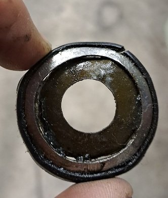

Bonjour j'ai un soucis avec ma cardan cote droit de ma golf 2 gti 112cv 8s de 1986
En demontant la cardan j'ai eu une petite fuite d'huile de boite en enlevant le cardan une piece est tombe elle est entre la transmission et la tulipe ,qui ressemble a une rondelle cuvelee avec un joint autour.
Elle est foutue mais je ne trouve rien sur cette piece et je ne sais pas comment elle se nomme
J'ai essaye de mettre une photo mais je ne sais pas si elle apparaît
Merci de votre aide
Re: Probleme de cardan ou tulipe de boite
Hello, c'est juste le bouchon de tulipe.
Je pense que la référence est 020409289B après avoir vérifié sur ifinterface.

Super merci beaucoup je vais pouvoir continuer a bosser
Encore merci
