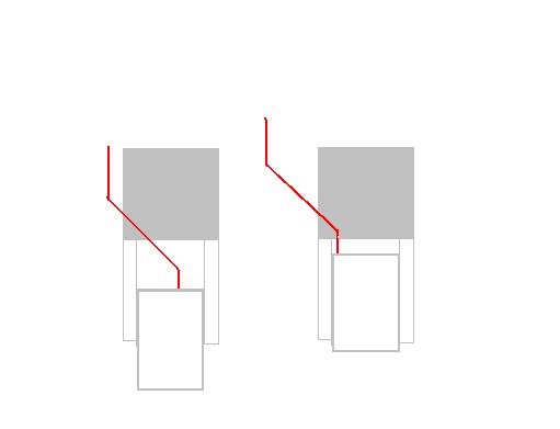

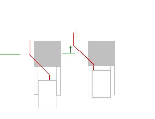

Messagepar Gilloo sur Mer 17 Fév 2010 14:09
C'est peut-être faisable avec une pige de cette forme :
En décalant la pige en même temps que l'on remonte le piston, on peut avoir une mesure je pense :

Re: brochure Golf 2 gti OETTINGER 2000E
Messagepar Billb sur Mer 17 Fév 2010 17:45
D'accord avec toi si le dessus du piston est plat... :?
Messagepar romaingirardlamamy sur Ven 19 Fév 2010 01:35
Salut billb et giloo
si tu arrive as ne pas bouger la pige au niveau du contact piston pige le tour est joue,
que le piston sois plat ,creux ,ou bombe la course est la meme
