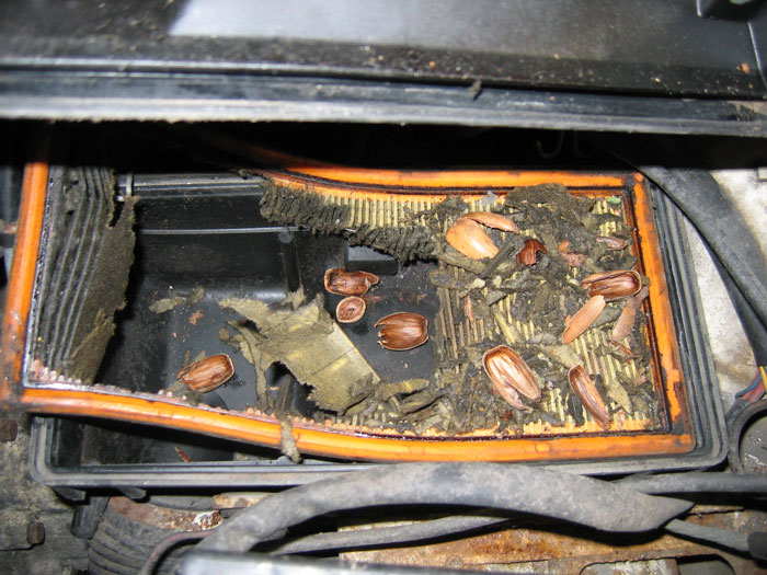

hier redémarrage de la golf à la maison de campagne après hivernage
je vous passe la vérif des niveaux , ça même Steph2A sait le faire
bon ça démarre pas :x
allumage ok , l'essence arrive :|

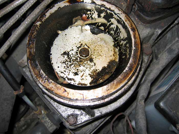

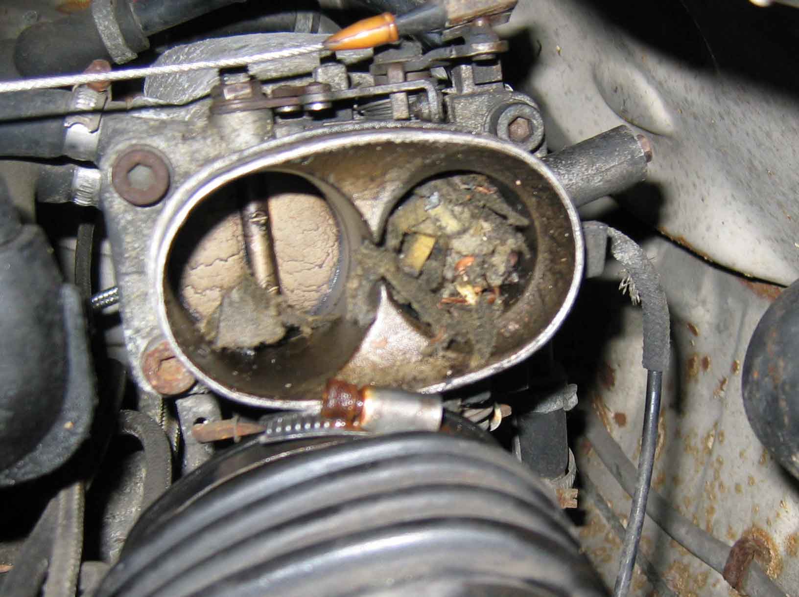

mon papillon reste coincé moitié ouvert en le forcant un peu il revient gentiment
je me dis papillon gommé , le plateau sonde doit être gommé aussi
je démonte
les photos parlent d'elles même
quand je vous dit que les rats sont partout :P :P :P :P

A force de leur casser les couilles dans les labos.......y'en a un qui a vengé sa p"tite famille :lol:

c'est excellent!....au moins des gens qui prennent soin des betes! bah!y'a un p'tit peu de souflette à faire et de nettoyage, et ça ira mieux....

en fait j'ai plutôt fait de l'aspirette :P :P
et j'ai reviendu avec aujourd'hui :P :P :P

En même temps vu la gueule du filtre à air et du plateau, il était temps de nettoyer et de changer le filtre. :D :D :D .
C'est pas un trou qui a dans le filtre, c'est les 3/4 du filtre qu'elle t'a bouffé. :P :P :P :wink:
Elle est morte depuis où après avoir foutu son bordel, elle s'est tirée?

Je n'avais jamais vu ça, comme dit Steph2A à la limite il a bien fait de te faire toutes ces misères, ça t'a permis de nettoyer le doseur et changer le filtre, enfin j'espere et je ne parle pas du filtre :) .
