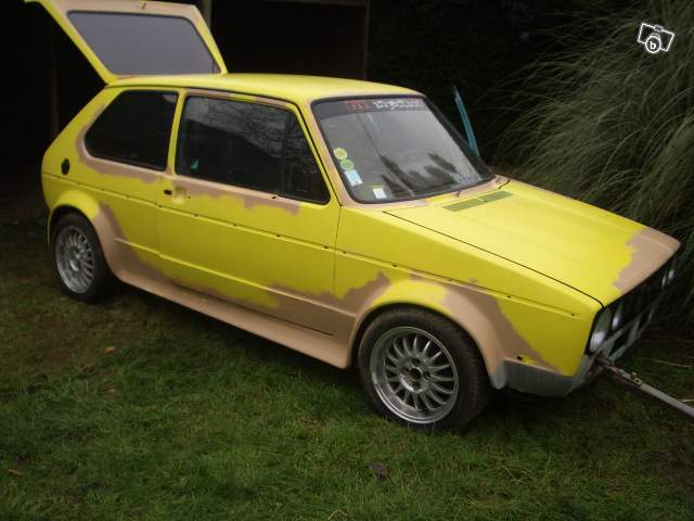

salut a tous je m'appelle ludovic j'ai 24 ans je suis meca chez neubauer depuis 2007 maitenant
je suis passioné depuis toujours
je viens sur le forum de la par de ram airIV

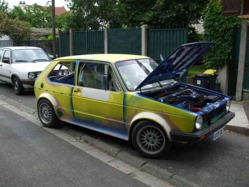

j'ai acquit une golf 1 1600 gti eg avec un moteur 1800 dx depuis decembre 2007 dans un etat critique, elle est de 1980( plus d intérieur tableau de bord cassé faisceau habitacle sec et coupé de partout bref pas térrible, niveau moteur pas tourné depuis 10ans facil il y avais encore les vignette de 98 dessus.
dessu il y a un kit carrosseire style bbs moulé a la caisse,capot delta fibre ( certain seront pas trop fan mais bon elle est destiné a la compétion du pilote du dimanche lol)
je vais joindre quelle que photos dans l'odre chrono dupuis que le l'ai

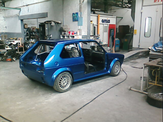

j'ai refais tous dessus de A a Z carro /peinture / moteur/ suspenssion/ train av / freinage etc...
dessus elle n'est pas toute d'origine niveau moteur
il y a 1 arbre a came 292° dbilas avec ressort soupes renforcé et poulie reglage , joint culasse renforcé, surfacage, j'ai refait tous les joint moteur, joint spy , torique,
il y a aussi une ligne supersprint avecun collecteur inox 4 en 1 et un silencieux inox sperbe sonorité.
4 frein a disque avec limiteur a molette ap racing car trop de pression a l arriere sinon
voici la ptite bete quand j'ai été la récupéré

arf.......... j'arrive pas a mettre certaine photos, le fichier est trop lourd il autorise 128kio max...
je peux mettre cel si pour le moment :
sortie de cabine
j'ai tous un tas de photo de la restoration que ce soit en meca moteur ouvert ou en carro j'ai toutes les étapes...
----ram ai IV bsoin de ton aide pour insérré les photos----

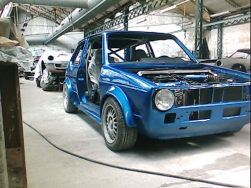

mon projet avec ce petit golf :
-deja il est fini tous est remonté dessus, et il roule tres tres bien et tre fort :D
- parcontre j'ai 1 autre projet en vu et en cours cette fois c'est de le passé en 16v (moteur kr) et en 2doubles weber 40dcoe.
-actuellement j'ai refais tous le bas moteur avec ram air IV(ENCORE MERCI)(segments, coussinets, pochette joint bas moteur,durite silicone, carter cloisoné SCHRICK,joint culasse renforcé, ressorts soupaes renforcé schrick, rectif culasse de 0.30, agrandissement des chambre de soupapes admission et echappement
-ligne complete en inox GR A diametre 60 collecteur 4,2,1 power sprint
ET PROCHAIENEMENT (suivant le budget) :
-2 gros arbres a cames de 288° de marque DBILAS avec poulie reglable
- pipe admission spécifique pour les 2 weber
- regulateur king , pompe a facet, et sa tringlerie
je pense que ce projet ce terminera fin septembre ,octobre avec beaucoup de temp et d'argent :zen:
- mais je pourrais etre présent si il y a un prochain rassemblement sur circuit avec mon ptit moteur 8v dx (moteur qui sera prochainement en vente avec un collecteur inox 4en1 pro tech, kit durite silicone rouge, arbre a came 292°, poulie reglable,ressort soupapes renforcé schrick et egalement ceus d'origine arbre,poulie, et ressorts, culasse et bas moteur d'origine) voiloo voiloo

Messagepar ddweber sur Dim 31 Mai 2009 12:20

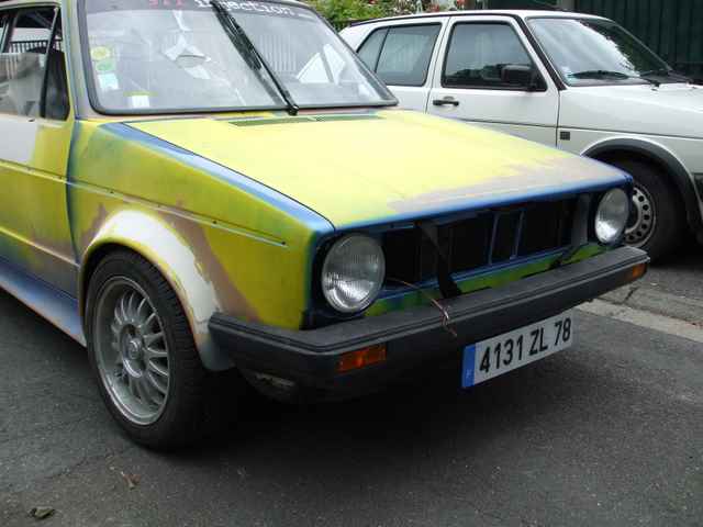

-----voici les photos actuelle de mon pti mk1-----
j'ai egalement des photo de la restauration de la carrosserie parcontre je sais pas si c'est la bonne place dans le forum pour que je presente les photos... :?

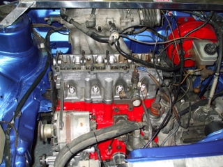

Messagepar ram air IV sur Dim 31 Mai 2009 13:40
J'en ai quelques unes :D
Pièces jointes
le moteur

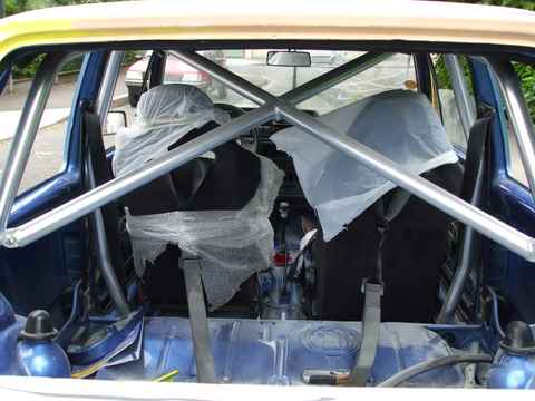

Pièces jointes
l'intérieur en travaux
l'extérieur en travaux
