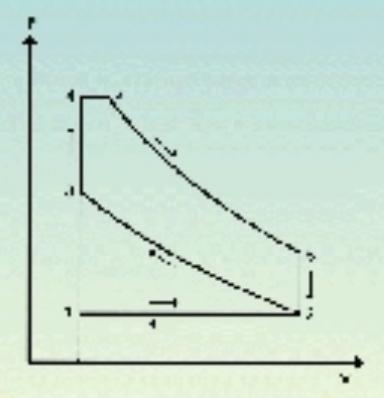

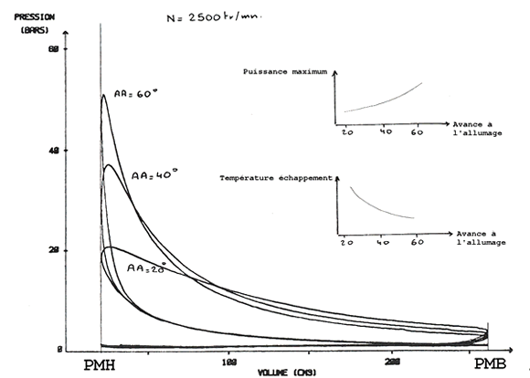

Je voulais parler de ceci :
Oh ben tiens, je tilte maintenant que dans le cahier technique on a un sujet très bien foutu sur l'étude du cliquetis, avec un diagramme beaucoup moins théorique que celui que je présente...
tout est expliqué dans "La Golf GTI et le carburant sans plomb" :P

Oui maintenant je vois ce que voulais dire .
J'ai d'ailleurs retrouvé cette courbe dans la première partie de l'ouvrage " La préparation des moteurs , de Patrick Michel " .
Et oui , d'après ce que j'ai lu , le premier graphique que tu donnes est théorique , ce qui n'est malheureusement pas le cas dans la pratique .
On fait notion de transformations isobares ( volume constant ) , isochores ( pression constante ) , adiabatiques ( pression et volume qui varient , sans échange de chaleur avec l'extérieur ) .
L'auteur souligne l'impossibilité d'avoir justement une transformation adiabatique ( malheureusement ) , car les matériaux ne résisteraient pas à cette hausse de température .
Le but ( théorique )est d'avoir la plus grande énergie calorifique dans le(s) cylindre(s) , pour obtenir la plus grande énergie( force ) sur le piston à la place de chauffer ( inutilement ) le compartiment moteur .
Le moteur thermique est condamné d'avoir des perditions de chaleur ....
