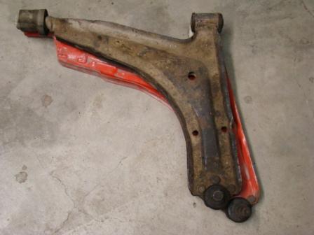

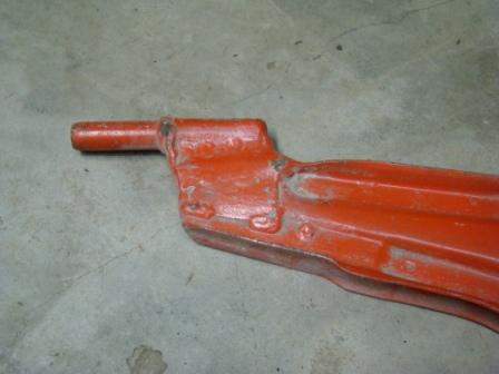

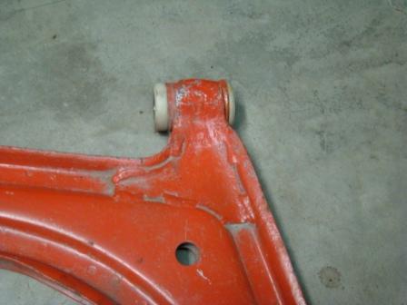

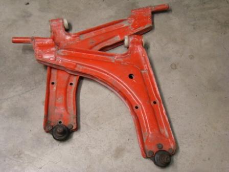

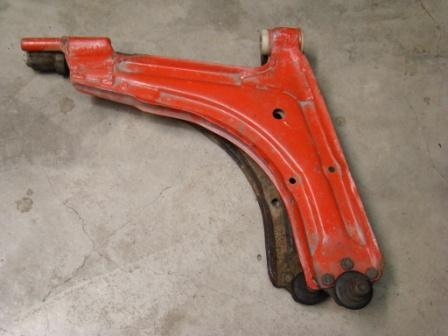

J'ai enfin retrouvé mes triangles de mon ex-groupe 2 ! :twisted:
En voici quelques photos !
En fait il y a 2 systèmes pour les rallonger :
- soit couper 2 triangles à longueurs différentes à hauteur de la rotule de suspension et les ressouder ensemble (et l'on obtient alors seulement qu'une augmentation de la voie)
- soit modifier les 2 extrémités (côté fixation au châssis) de telle manière que l'on puisse non seulement augmenter la voie, mais également l'empattement et la chasse.
C'est de cette seconde manière qu'ont été modifiés les triangles dont photos ci-dessous.
Lors de la supersposition avec un triangle d'origine, on aperçoit bien le décalage de la rotule de suspension qui augmente la voie, l'empattement et la chasse ! :wink:

Merci Andy, pour ces photos et les explications qui vont avec, on comprend mieux comme cela :up: :up: :wink:
