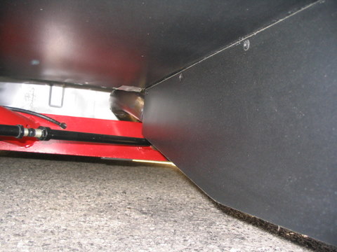

Messagepar Billb sur Lun 05 Mai 2008 22:23
Visible sur les photos 77, 90 et 91 elle sert plutôt comme tu le dis au support du T des freins, mais pas sûr qu'elle empècherait le déplacement vers l'autre moitié de train. :?: Les renforts sont fixés à un autre endroit

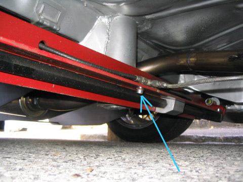

Messagepar marignan83 sur Lun 05 Mai 2008 22:27
Si tu parles de cette vis là, pour moi elle ne sert qu'à fixer le raccord des durits de frein.

Messagepar Billb sur Jeu 05 Juin 2008 19:24
Explication du principe de fonctionnement par le propriétaire,- il s'agit d'un train Motorsport - , la barre hexagonale n'est fixée rigidement au train que d'un seul côté, de l'autre il s'agit d'un point de rotation. Donc plus le palier mobile se déplace loin du point fixe, plus la barre rigidifie le train, plus elle s'en rapproche, plus c'est le train seul qui se tord.
