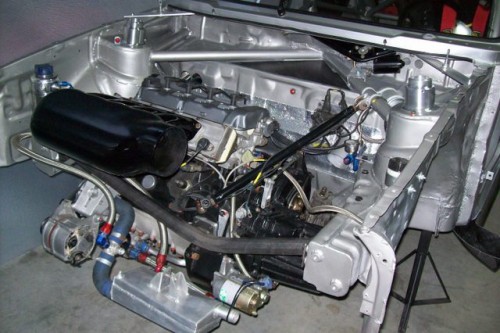

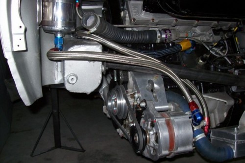

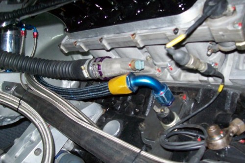

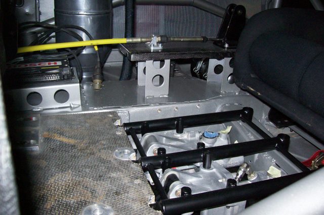

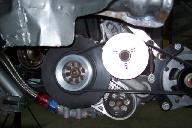

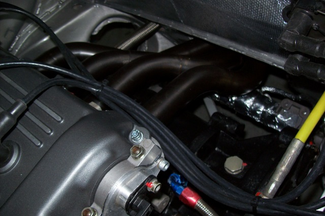

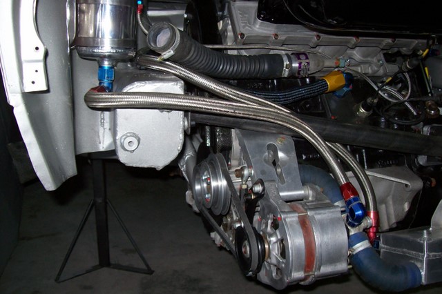

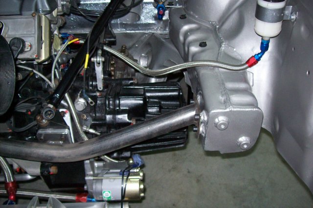

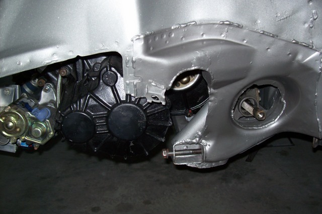

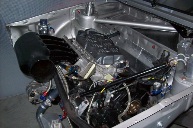

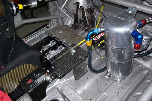

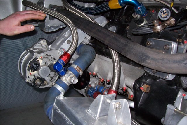

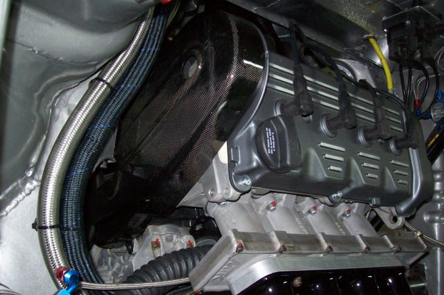

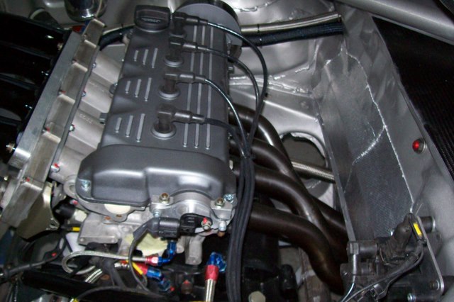

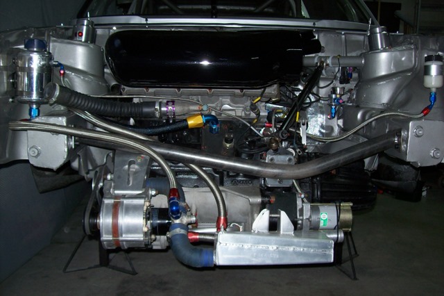

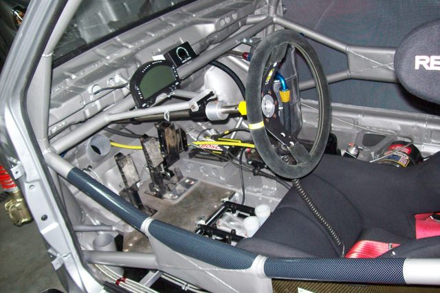

Messagepar Billb sur Jeu 11 Mar 2010 23:01

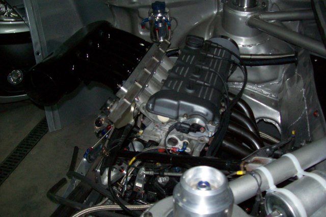

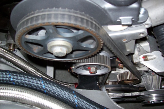

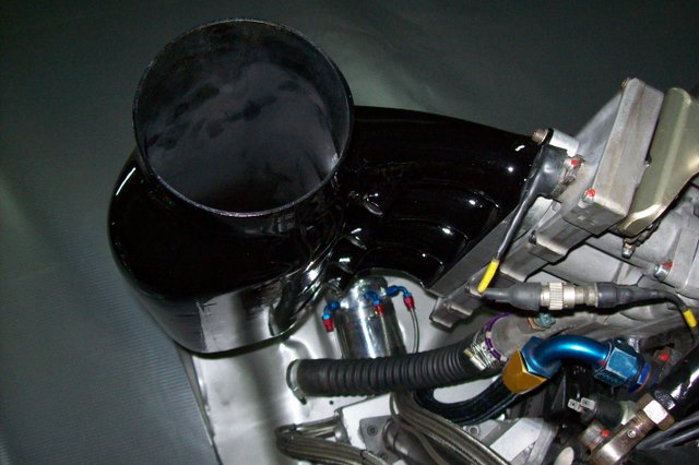

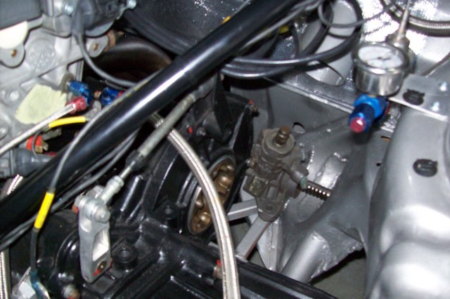

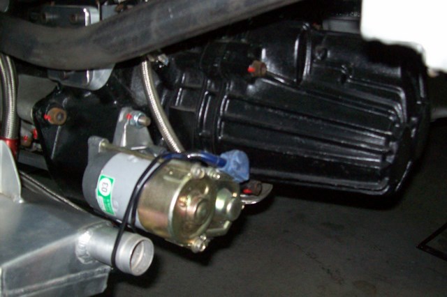

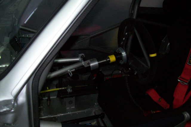

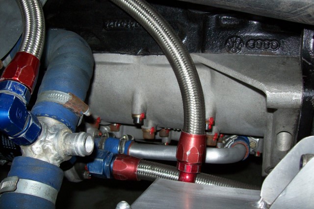

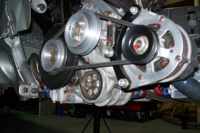

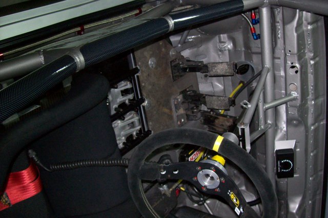

Pour Gaëtan, l'hiver n'est pas de tout repos, grosse évolution de la Golf Oettinger, qui perd l'Oettinger pour un FISA 2.0 litres Lehmann d'environ 290CV sur base d'un Golf 2.0l 16V à carter sec!
Quelques photos en cours de travaux avec en vrac une vue générale de la baie moteur avec une nouvelle traverse, l'échangeur huile/eau, la boite X-track, l'injection, le carter sec la nouvelle disposition de la direction d'origine G3.
Photos de l'habitacle avec le réservoir de carter sec, la nouvelle position reculée du pilote, le nouveau pédalier avec les pompes horizontales etc etc....

Messagepar golf racing sur Jeu 11 Mar 2010 23:12
super modifs de chassis, as tu d'autres photos ?

Re: Golf Oettinger Berg Cup devenue FISA 2.0L p4
Messagepar Andy sur Ven 12 Mar 2010 11:22
Quel beau boulot ! :bravo: :up:
Mais je ne suis pas certain que les commissaires techniques vont apprécier la bâche à huile juste à côté du pilote ! :?:
