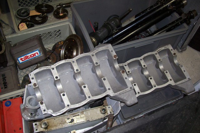

Je ne sais si certains l'ont remarqué, mais sur la photo où on voit le bloc de face et le carter sec, on aperçoit très bien que le bloc a été recoupé à hauteur des palliers de vilo, et c'est le carter qui fait office de chapeaux de palliers de vilo.
