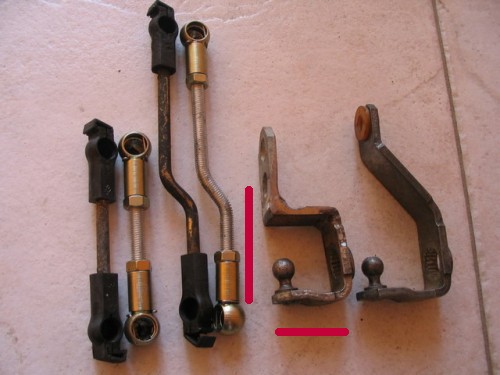

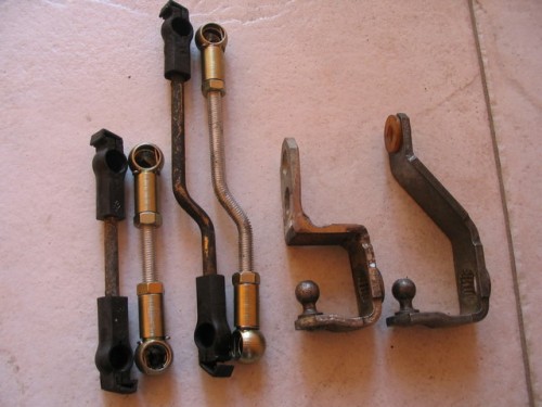

Puisque maintenant je remonte aussi une EG2 de course, j'essaye de retrouver ou refabriquer certaines bonnes pièces d'époque, dont une commande de boîte. Ici , les nylons sont remplacés par des rotules métaliques de 8 mm correspondant aux sphères de 13 mm.

pourquoi pas monter de l'unibal ? gain de poids ?
si les rotules plastiques sont neuves le jeu ne sera pas plus important que sur les aciers et tu gagnes du poids
par contre pourrais tu me mesurer ces 2 cotes ?

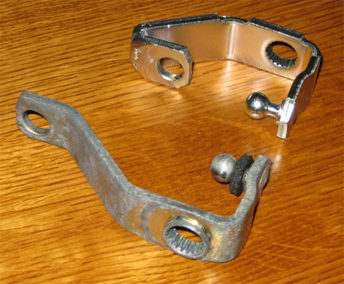

Pour G2 j'ai aussi quelques pieces :
La commande superieur VWM neuve :wink:

@Jacques: la pièce vient probablement d'un bricolage sur mon mulet KR d'époque. Donc la distance horizontale (37 mm ipo 48 pour info) n'a pas d'importance puisqu'il n'y a pas de levier à cet endroit, la biellette vient tirer ou pousser la pièce, sauf qu'elle doit être plus longue pour compenser.
Les distances verticales: 66 mm et 88 mm au dessus (ipo 108 origine); il suffit, pour gagner sur celle d'origine, de la plier 2 x à 90° pour réduire le distance verticale

merci , c'est le raccourcissement horizontal qui m'intriguait :wink:
pour la verticale j'ai fait comme tu expliques :o
