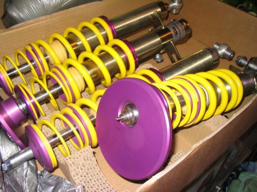

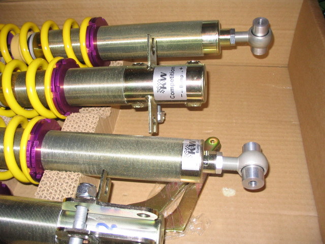

Hier, avant de servir de ballast à Andy et sa Jetta, je suis allé rechercher quelques pièces: suspension, arceau, échappement, freins, rotules unibal:
En voulant monter les suspensions "à blanc", je me suis aperçu que les platines supérieures d'amortisseurs étaient trop petites: retour au fournisseur.

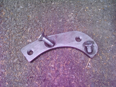

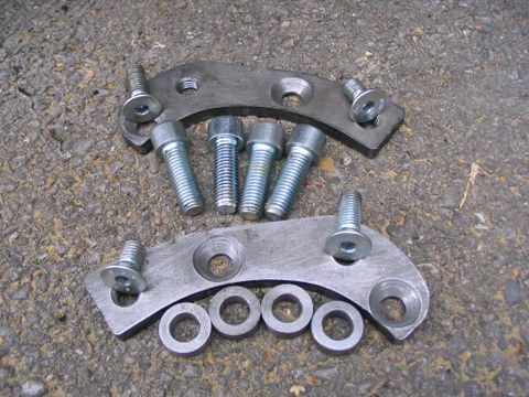

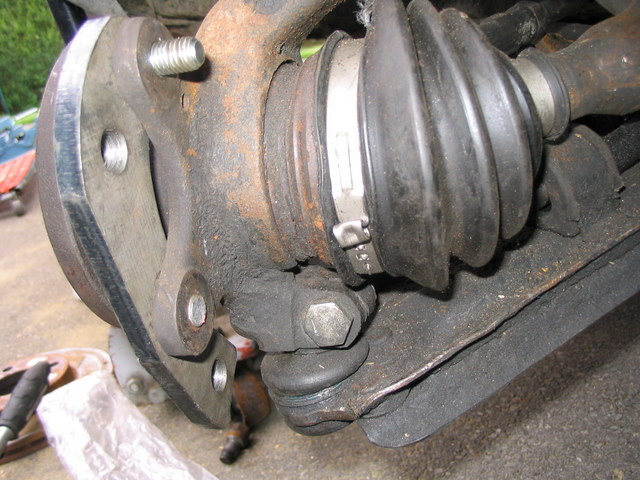

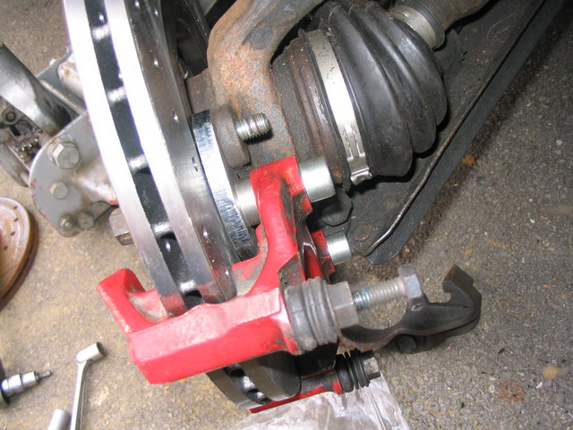

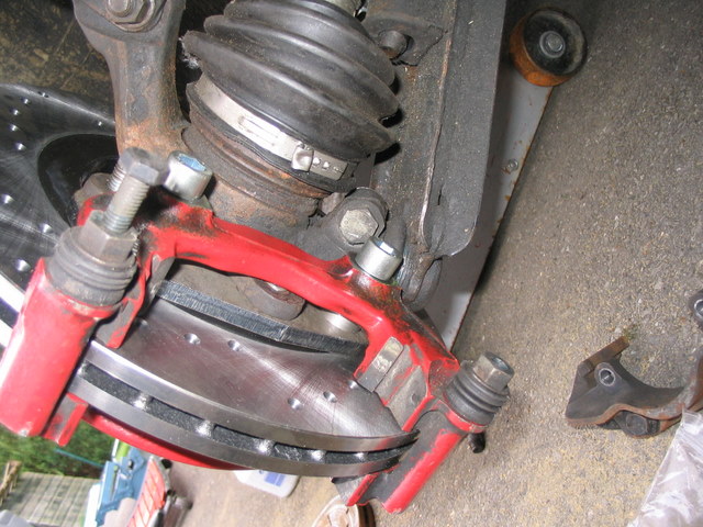

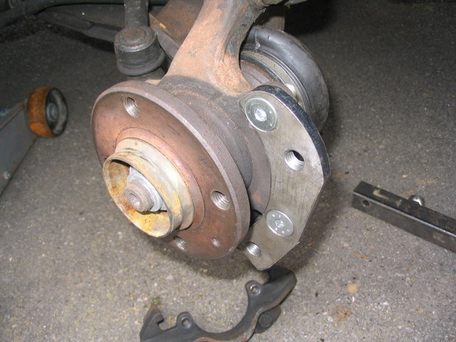

J'ai donc commencé le montage des disques de 280 mm avec le kit que j'avais commandé sur ebay. En voici quelques photos.

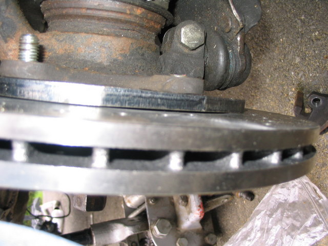

Ici , on voit que c'est vraiment juste, il n'y a pas un demi mm entre le disque et l'entretoise, il m'a fallu recouper une des vis de fixation , celle du bas,car elle ne doit pas dépasser de l'entretoise pour pouvoir fixer le support de pince ( 12 mm à recouper).
Tout ceci prenant la place du support de la pince d'origine.

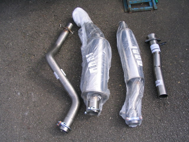

Wahou ! Que du bon : les suspattes KW, l'échappement en 63 de chez Supersprint isn't it ?, les gros freins, etc...
Vivement la suite et les photos !

60 mm extérieur en Powersprint. Je recherche d'ailleurs un 4 en 1 du même diamètre, ceux qu'on trouve en Allemagne sur ebay semblent plus petits.
