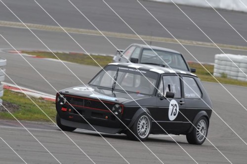

bon sinon ce week end petite sortie sur Folembray.
parcontre très mauvaise nouvelle casse du moteur..
lubrification, surégime, rupture de soupapes, je ne sais pas... :?:
mon mano de pression d'huilé ces affolé 2 secondes après bruit moteur fumée blanche partout dans l'habitacle
flammes sous caisse debut d'incendie qui a été éteind à l'extincteur 10/15cm de flammes sous le capot au niveau du collecteur
photos du bloc vu par l'arrière
carter déposé
une fois déculassé vu du haut vive le 3 cylindres
ya plus qu'a voir l'état de la culasse :?
sinon voici quelques photo sur la piste et après les dégat :roll:
En action sur 3 roues sans le pc avant VS un 205 tct
après les dégas :evil: (l'intérieur du capot est noir.....)
Déja prèt à repartir à la maison :evil:

Je pensais que le kr était "incassable" ... c'est quoi l'origine, la cause de cette casse :?
et comme dit dans l'autre post, bon courage pour les réparations :wink:

oulala pas beau tous cela, peu être un affolement de soupape, j'espère que tu as pas pris trop de 8000 tours, on a l'impression qu'une soupape est tombe dans le cylindre et puis les morceau on fait le reste :bizarre:
et les morceaux que l'on voit dans le carter, c'est les restes du piston. :?:
pas de petite perte de puissance juste avant :bizarre: ; dommage plutôt costaud le kr, il aurait du casse un peu plus tard,
dommage :(

ah je pense peu être a du cliquetis, indécelable a haut régime, après réflexion ça y ressemble, petite explosion dans le cylindre
enfin petite............. :bizarre:
et puis il y a un trou dans le bloc sur un autre cylindre, :(

nan aucune perte de puissance avant la casse,
je doublais un 406 tct au dernier virage avant les stands
affolement de soupapes avec les ressorts de soupapes renforcé :bizarre:
après plusieur avis je pence aussi à une rupture de la soupapes à cause d'un éventuel surrégime.
c'est vrai que la rupture d'une soupape vient à tous cassé. Ou le piston un peut felé mais j' y crois un peut moins.
les bougies : Bosch super plus 4poles mais je ne pence pas que la cause soit les bougies,
les autres cylindres et pistons n'ont aucun marquage
A présent je me penche pour un 2l 16 type ABF avec le montage d'une culasse de KR que je posède déja.
bloc plus haut de 2cm y va falloir que je vois pour le 4/2/1 ne touche pas la cémaillère
donc comme tu dit STEPH2A au boullot :up:
je vais commencé à changé les joints de queues de soupapes , les rodés faire un rectif remmetre mes 2 arbre 288°
avec les ressort renforcé.
puis je fais également les annonces pour trouvé un bloc ABF :wink:
