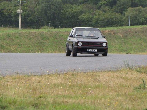

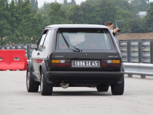

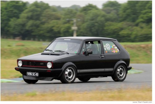

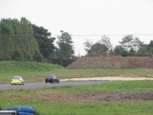

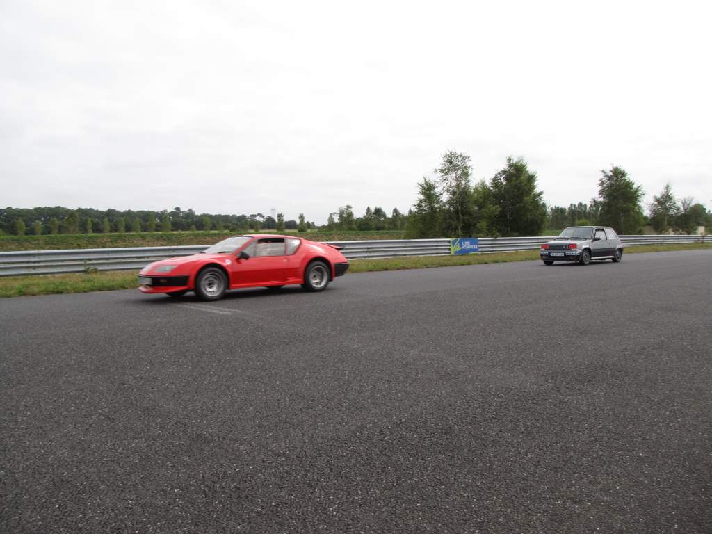

De retour de congés, voici quelques nouvelles de ma journée circuit à Fay de Bretagne du 14/8 avec mon nouveau jouet.
Globalement la journée c'est bien passé et je suis très satisfait de la tenue de route et elle freine vraiment très fort par contre en début d'après midi le moteur à commencer à "claquer", j'ai peur qu'il n'a pas apprécié un redémarrage sur circuit après 3 ans de repos (Peut être un poussoir ???) :evil:
Et comme depuis le matin mon voyant d'huile restait allumé (Problème de sonde ou électrique) et pas de mano pour contrôler la pression et température d'huile, je me suis arréter à 16H00.
Il va falloir que je trouve les sondes VDO, j'ai déja les manos en stock.
Voici quelques photos de cette journée.

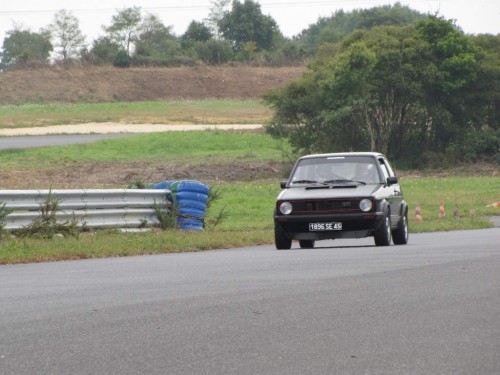

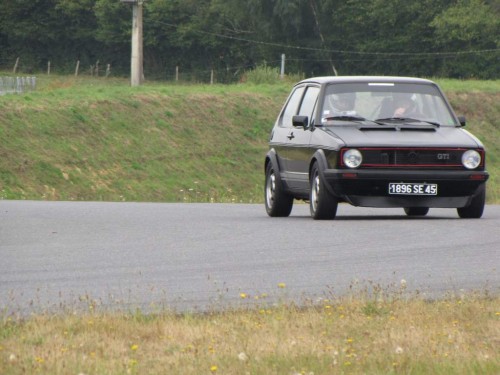

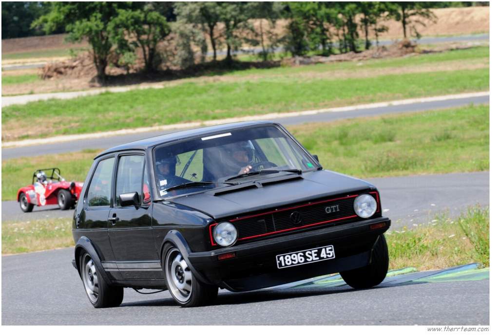

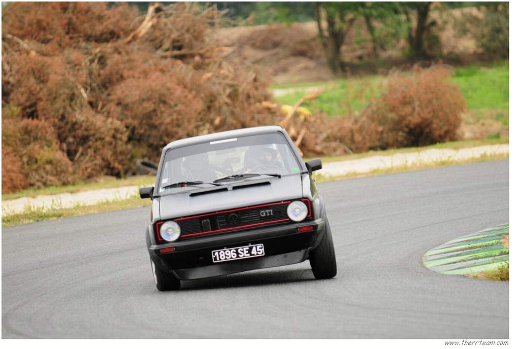

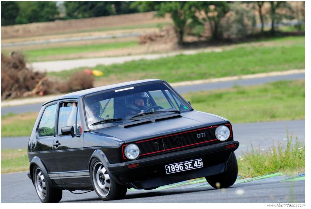

Messagepar PHIL35 sur Ven 11 Sep 2009 21:31
Et voici quelques photos de ma sortie circuit Fay de Bretagne. :up:
