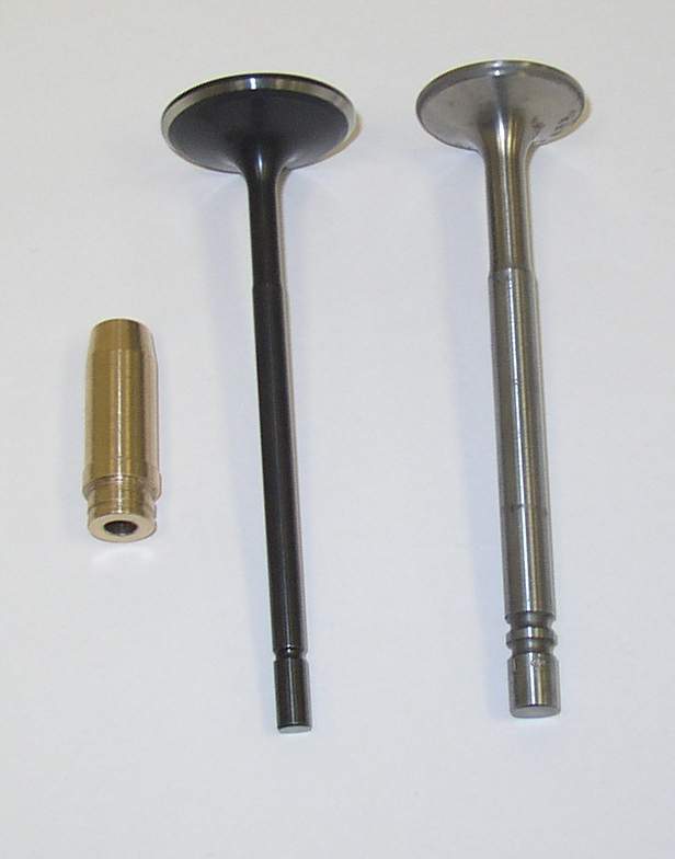

je viens de trouver mais nouvelle soupapes en inconel SVP:D
1mm plus grosse echappement et admission donc 31 et 28 au lieu de 30 et 27 avec queue en 5.5 mm au lieu de 8
elle ne risque de s affoler avec ca
et le gain de PME en serras ameliore :up:
donc quelque ponet de plus
si un posseseur d oettinger est interresse qu il me fasse signe aux plus on en commande aux moins cher ca coute

soupape oettinger avec guide specifique diametre +1 et diametre de queue 5.5
