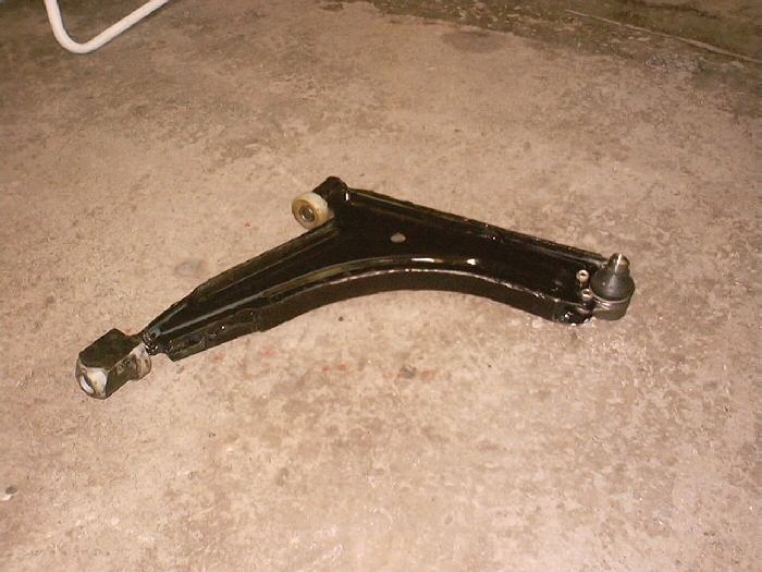

Pour un usage compétition, personnellement, je sable les triangles, puis je soude des cordons à l'intérieur des 3 côtés, puis ensuite des renforts constitués d'une tôle plate sur les 3 côtés.
Mais attention ... des triangles trop rigides ont le grand inconvénient qu'en cas de sortie de route ou de choc important au lieu de ce soit le triangle qui plie que ce soit alors la caisse qui plie. C'est plus facile de remplacer un triangle que la caisse !

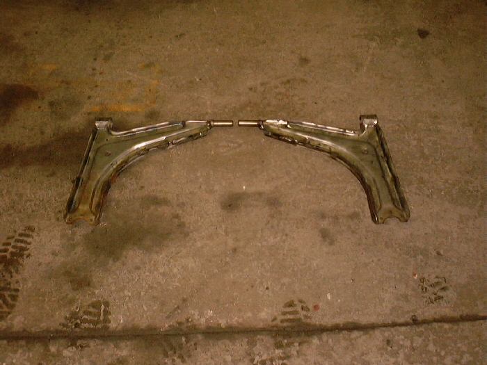

Pour augmenter la voie, auparavant, je prenais 2 triangles que je coupais et resoudais ensuite pour n'en faire qu'un seul plus large. Mais avec ce système il falllait également rallonger les arbres de transmission avec des entretoises, ainsi que rallonger les biellettes de direction.

Voici ce que celà donne :
Les zones légèrement bleutées montrent les endroits des cordons de soudure.
