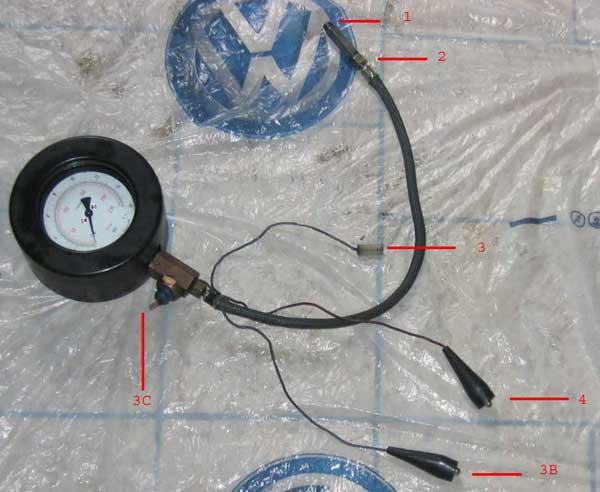

Je suis donc passé voir mon garagiste VW préféré et lui ai demandé s'il pouvait vérifier mes pressions d'huile.
Le mecano du garage m'a prêté l'appareil kivabien
Le mecano m'a dit:
-Tu visse d'abord au niveau du 1
-ensuite seulement le 2
-La pression se prend moteur chaud
- au ralenti tu dois avoir 1.5 bar
- en accelereration tu dois avoir a peu pres 3bar
Je lui ai demande si les valeurs etaient les meme sur les deux sondes
sa reponse : oui grosso merdo la meme chose
Par contre sur la photo il y a un fil avec un bout (le N°3) : je ne sais pas où le brancher
A noter que ça peut aller sur le N° 3c
Le N° 3b et 4 se sont des pinces croco: Je les branche où ?
