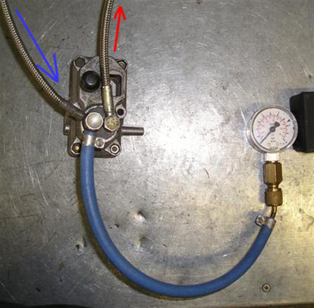

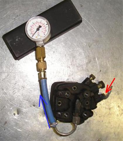

un peu dans le même style que la prise de compression, ce serait bien que l'on nous explique comment prendre les mesures de pressions d'essence, et se fabriquer soi-même l'outil.
Je remets ici les photos des montages de Marignan et de Rob. Si chacun d'eux pouvaient nous en apprendre plus ? ;-)
Montage Marignan :
Montage Rob :

Messagepar Beatnike sur Lun 01 Jan 2007 21:28
ah oui,
les manos sont gradués jusqu'à combien ?
ça peut etre n'importe quels manos de pression (je pense à ceux que l'on peut trouver au rayon bricolo) ?
ET finalement, comment on s'en sert ? :D
merci d'avance

Messagepar lafolle sur Lun 01 Jan 2007 21:33
tres interesant se sujet moi aussi j'aurai bessoin de savoir le type de mano a utiliser car sur le kjet on peut regler la pression avec des cales
merci pour vos reponses

Messagepar ces sur Lun 01 Jan 2007 22:31
salut !
il faut un mano qui resiste au hydrocarbure .
gradué jusqu'a 5 bars suffit .
on s en sert pour mesuré :
-la contre pression
-la pression de retenue (l accu de pression ).
-la pression systeme .
pour mesuré tous cela :
il faut mettre un mano entre le regulateur de rechauffement et le doseur ,au niveau du raccord plié a 125 °.
il n y a que la pression du syteme ou il faut fermé entre ces deux apppareils (selon la methode) .
la contre pression se lit d 'elle meme ,il suffit de voir sa progression par rapport a la temperature (moteur en marche).
voir le cahier technique pour les valeurs ,qui je crois sont de l ordre de 0,5 bars a froid et maxi 3,8 bars a chaud .
pour les g1 1600 j ai 1,5 bars a froid (20°c) et 3,4/3,8 bars a chaud .
la pression de retenue ,se lit une fois le moteur chaud , et a l arret il suffit de voir au bout de 10 mn que la pression de descende pas en dessous de 2,4 bars .
pour la g1 1600 1,8 bars apres 10 mn ,1,6 bars apres 20 mn.
pour la pression du systeme elle doit etre de l ordre de 5,4 bars .
pour la g1 1600 4,5 a 5,2 bars .
ces
Messages: 5900
Localisation: dans le sud ..
Messagepar ces sur Lun 01 Jan 2007 22:45
pour faire un systeme de mesure , j ai pris une durite d'origine en rab ,je l ai coupée au milieu et mis un T .
avec le mano au bout . :wink:
ces
Messages: 5900
Messagepar coincoingreg sur Mar 02 Jan 2007 08:14
le plus "compliqué" et cher est d'acheter le mano...(autour de 50 € de memoire)
En general ,on les trouves chez les fournisseurs de quincailleries industrielles.
A ce prix là, vous avez un mano de "compet" :lol: (pas le truc pour gonfler vos pneus...)

Messagepar marignan83 sur Mar 02 Jan 2007 17:57
Pièces jointes
mano controle (1b) (Small).JPG (57.52 Kio) Consulté 25313 fois

Messagepar marignan83 sur Mar 02 Jan 2007 18:09
Pièces jointes
mano controle (2b) (Small).JPG (31.37 Kio) Consulté 25302 fois
