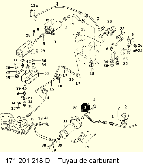

Argll, je vérifiais ma golf, quand j'ai constaté avec stupeur une fuite de carburant au niveau du tuyau d'arrivée d'essence au K-jet
C'est encore disponible chez VW cette pièce? :? :x
J'espère que je vais trouver ça avant la sortie des 5 ans :cry:

aucune idée et si tu n'en trouves pas, je peux te dépanner avec celui de l'eg ;)

l année derniere c etait encore dispo chez vw
mais dans les 40€ :roll:

un dieseliste m avait aussi proposer de changer la tuyauterie en gardant les raccord

Bon bah celui là était naze et dispo, mais c'était plutôt le retour (067 133 699D) qui fuyait.. et qui n'est plus dispo à priori... :x

j'ai fait un montage temporaire, mais il va falloir que je trouve le moyen d'en faire fabriquer (durit en neuf). En effet, j'ai découpé le tressage pour voir l'état de la durit et elle se décompose juste en la grattant à la main :shock: :x

pourquoi ne pas faire un montage sur mesure avec du raccord jic, banjo et durite qui vont biens :?:

mais comment re-sertir les adaptateurs?

il te faut la totalité en neuf, regarde ici par exemple : http://www.gt2i-competition.com/index.p ... c&&page=14
en fait, c'est comme une durite avia, tu assembles la durite sur le mamelon et/ou l'ajutage et l'écrou la sert :wink:

un professionnel de l'hydraulique peut te faire ceci assez facilement pour un prix très raisonnable
