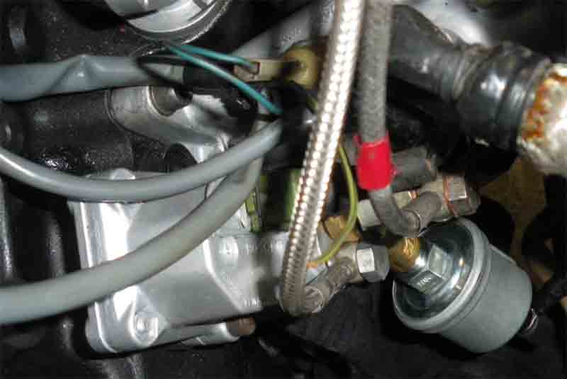

le lézard c'est que j'ai refait tout sa j'ai démonté le correcteur comme indiqué sur un post et tout le système d'essence refait a neuf
a votre avis c'est le correcteur qui est out ?
en faite j'ai omis de dire que c'est valeur vienne d'un mano VDO 0-5 bar avec la sonde 0-5 sur le correcteur (ajustage annulaire)
suis bête quand j'ai fait ma pression système j'ai fait un montage mano + té + raccords + vanne et dans l'empressement j'ai pris et regler que la pression système à 5,5 bar
j'aurais du prendre les
contre-pressions avec le montage ? ou la valeur affiché au mano est "juste"
je ferais une photo de mon montage pour la pression inspiré d'un des post sur le forum
