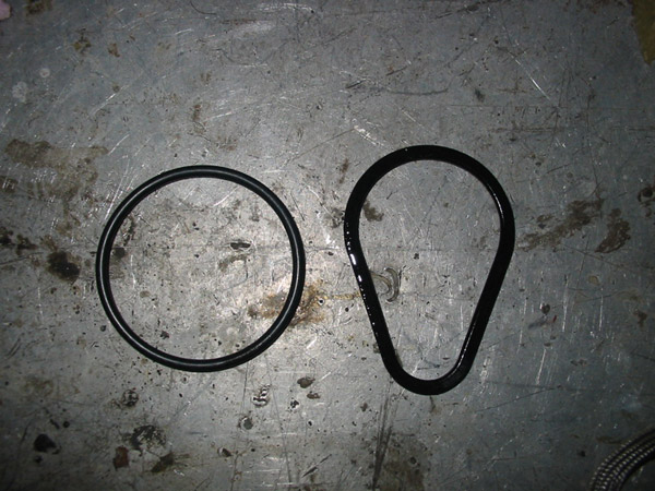

Messagepar flovw sur Mar 11 Déc 2007 13:33
salut moi je l'ai changer il y a un mois a peut pres et je l'ai trouver chez vw

Messagepar Tony sur Mar 11 Déc 2007 14:58
Aaaah, les magasiniers de chez VW :roll: Tous ne sont pas aussi zêlés d'une concession à une autre... :cry:
Sur ma 1600, le joint a été remplacé par de la pâte à joint et depuis...
Ben ma voiture a brûlé ! :x :evil: :cry: :cry:
Non, j'déconne, ça tient depuis des dizaines de milliers de kms :up:

Messagepar Fabien sur Mar 11 Déc 2007 21:38
le joint thorique n'est plus dispo en stock usine pour toute l'europe :wink:

Messagepar Jos sur Mar 11 Déc 2007 22:23
houla, pas très propre ce circuit d'huile, et les petites conduits ... un nettoyage ne serait pas de luxe

Messagepar tom39 sur Mar 11 Déc 2007 22:26
Effectivement il doit y avoir moyen de trouver un équivalent en fourniture industrielle ( joint type viton résistant à l'huile et la température )mais justement il faut les cotes du joint neuf ( diamétre... ) et la ça ce complique car qui pourrais avoir ces cotes ou avoir acces au plan du constructeur ( pourquoi pas aprés tout on ne sais jamais ? ).
Je pense que ça pourras servire à pas mal de monde vue que le probléme a l'air assez répendue. :wink:
