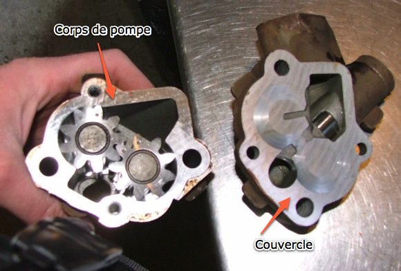

Messagepar Châtelain sur Mer 25 Fév 2009 18:35
Sinon suite à mes problème de pression d'huile, j'ai déposé ma pompe pour contrôler les jeux de celle ci.
On commence par la vidange...
J'ai des traces blanche dans l'huile. C'est quoi ?? Ca fait comme un voile... :?: LDR ?? L'huile à 1000 kms.
Dépose et nettoyage du carter d'huile...
Belle vu du vilebrequin de 8s ;)...
Pompe à huile déposé...
On désaccouple l'aspiration et le corps. Pas de salissure au niveau du filtre...
On ouvre la pompe à huile...
On mesure le jeu entre dent. Valeur comprise entre 5/100 ème et 2/10 ème. Valeur mesuré à 15/100 ème bien gras...
Ensuite on mesure la différence d'épaisseur entre carter et pignon. Différence maxi de 15/100 ème. Valeur mesuré à 1/10 ème bien gras...
Donc au final, la pompe est refaisable en surfaçant le carter de 1/10 ème. Pour la flasque, un léger coup de rectif est faisable pour rendre l'état de surface propre. J'ai des traces d'usure sur la flasque en visuel mais pas de différence au touché.
J'ai aussi un léger jeu axial du à la différence entre carter et pignon. Je vais voir pour la refaire :?: Qu'en pensez vous ?
Châtelain
Messages: 991
Inscrit le: Sam 02 Sep 2006 15:04
Localisation: Châtellerault (VIENNE 86)
Re: Poussoir hydraulique et ralenti
Messagepar marignan83 sur Mer 25 Fév 2009 19:29
Si par flasque tu entends couvercle de pompe, tu peux effacer ces traces en rodant la face intérieure sur un marbre au gros grain puis au fin.
Si par carter tu entends corps de pompe, tu peux aussi roder le plan de joint pour le descendre et diminuer le jeu surtout qu'il n'y a pas grand chose à reprendre. :wink:

Messagepar Châtelain sur Mer 25 Fév 2009 20:49
Oui je voulais enlever 1/10 sur le corps pour supprimer le jeu et arriver à 5/100 de fonctionnement. Pour le couvercle, je vais le faire surfacer. Il n'a pas de jeu fonctionnel mis à part boucher le corps de pompe. Sinon il n'y a pas de ressort ou clapet à l'intérieur de la pompe par hasard ?? :?: J'ai vu une cavité sur le coté.
