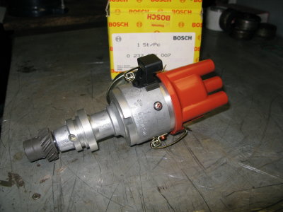

comme celui çi ..........

La prise carrée, ce n'est pas plutôt pour un 1800?, celle du 1600 est "ovale".

Sur mon 1600 de novembre 81 prise ovale en tout cas :wink:
Si tu en récupère un à prise carré il suffit de récupérer un faisceau qui va au TSZ d'un modèle plus récent, jusqu'au dernière golf 2 GTI :wink:

sur ma Rabbit fin 83 elle est rectangulaire.
