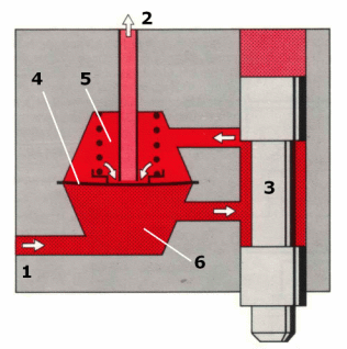

Détail d'une chambre de régulateur de pression différentielle :
On voit ici les 4 têtes des vis de réglage qui en soutiennent la coupelle haute du ressort de chaque régulateur de pression différentielle :

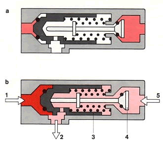

A côté de cela, il y a le régulateur de pression d'alimentation :
La position du piston au repos :
