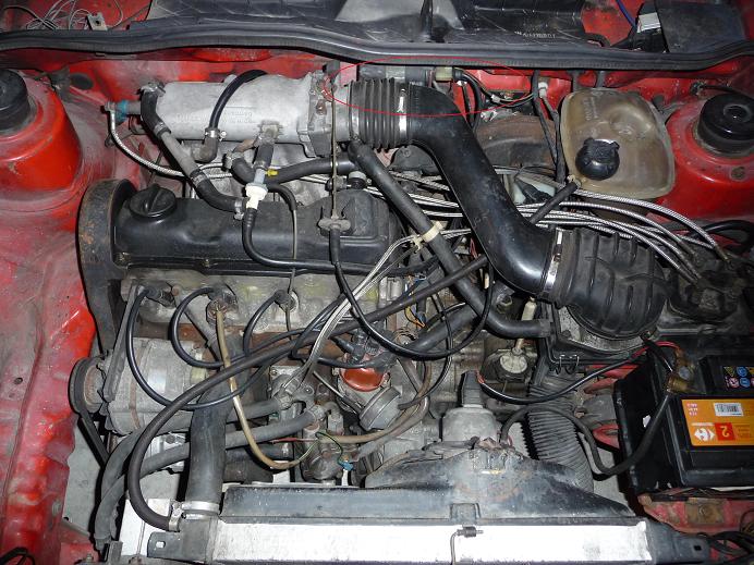

Messagepar tooace sur Lun 09 Aoû 2010 08:48
Oui tu peux faire ça seul si tu bricoles un peu :)
Il n'y a pas besoin d'appareils spécifiques hormis pour l'avance qui se règle à la lampe stroboscopique ou à l'oreille mais alors là on m'a montré mais je ne saurais pas le décrire... Ensuite la vis de ralenti elle doit se trouver (de mémoire car je n'ai pas ma GTI sous les yeux) là où j'ai entouré en rouge.
