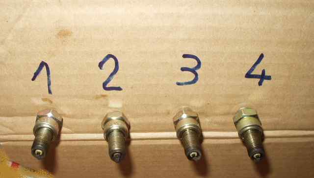

pour commencer, une chose de certain : ça vient du deuxième cylindre

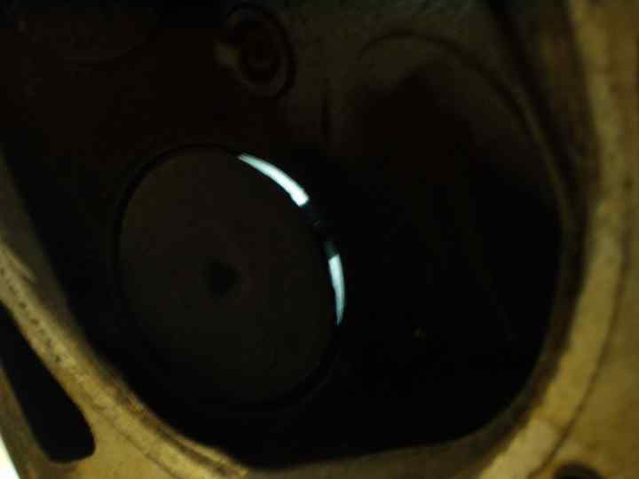

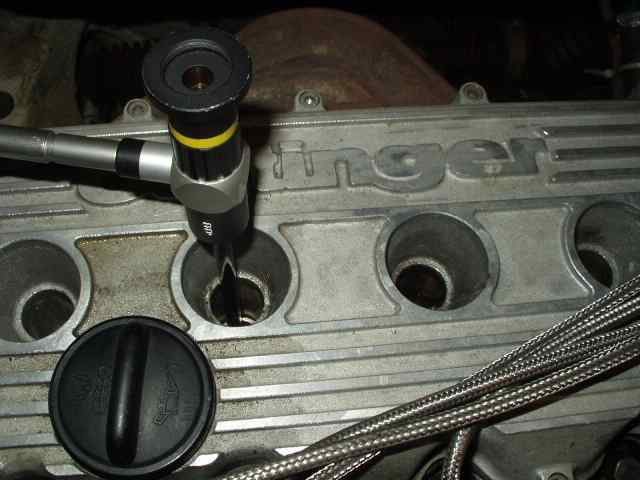

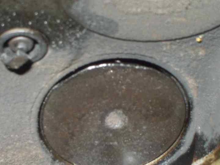

avec une endoscopie, j' étais certain de lever le doute sur la soupape, on passe à l'acte :
Bingo ! deuxième soupape d'échappement du cylindre n°2

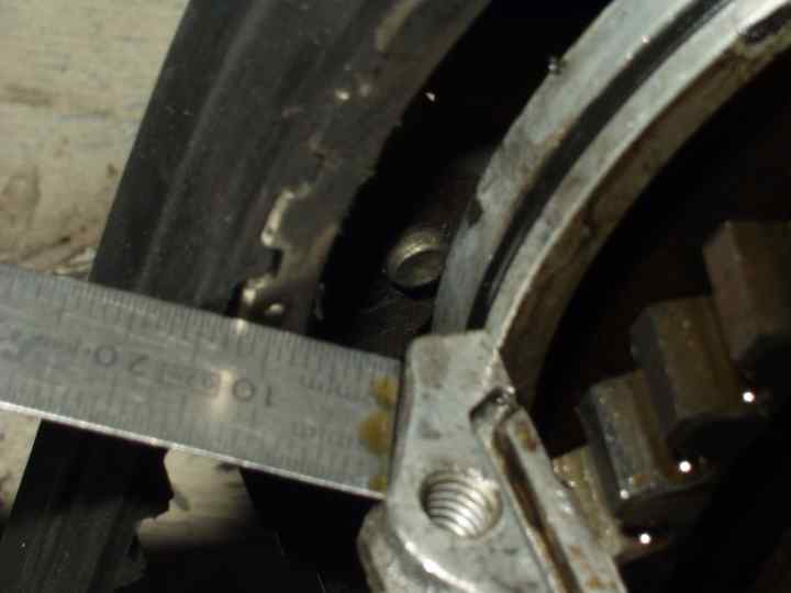

alors voici le début des réparations : le démontage de la culasse

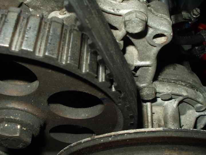

1- repérage du pignon AAC échappement
2- repérage du pignon AAC admission

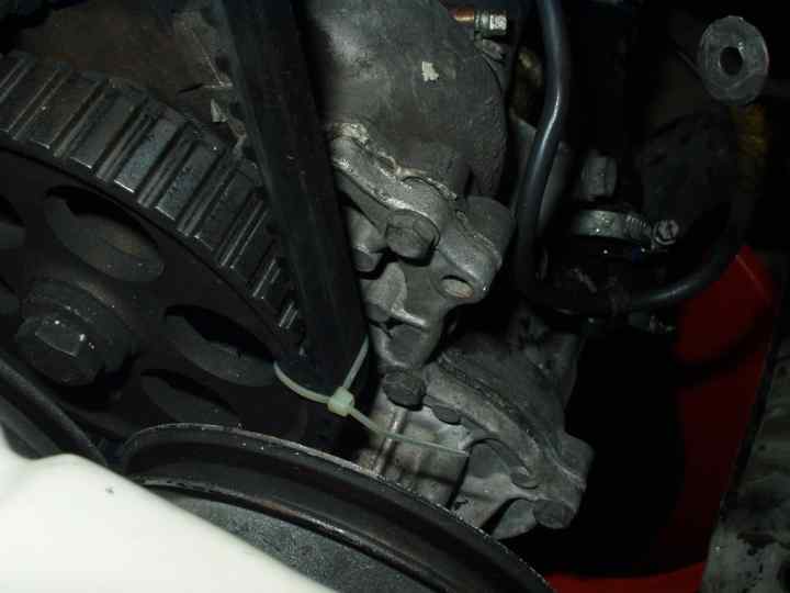

3- repérage poulie réglable
4- repérage poulie arbre

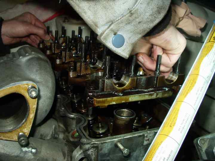

5- bridage de la courroie à la poulie

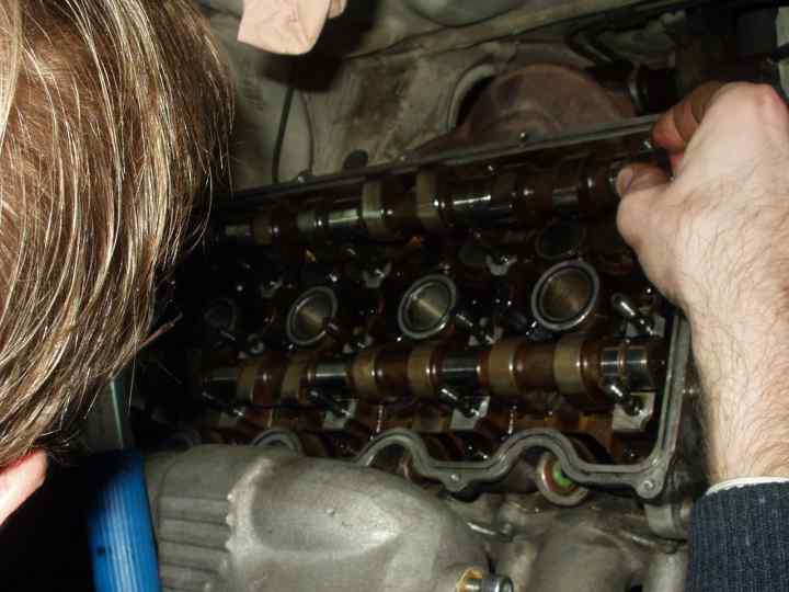

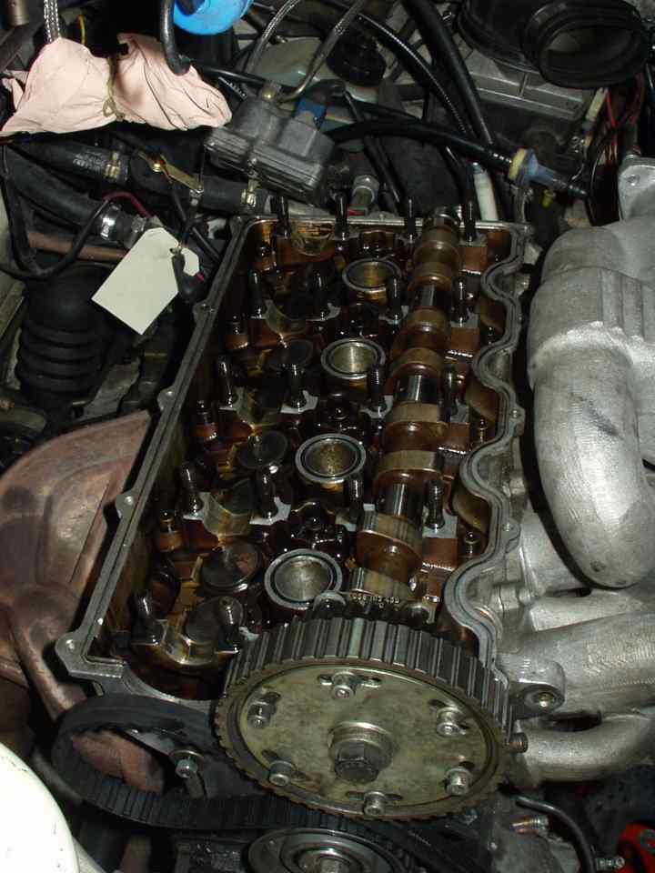

6- dépose AAC Ec
7- Dépose AAC Ad

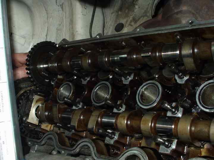

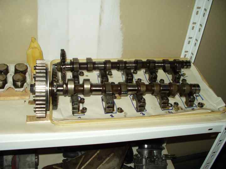

8- AAC déposés
9- AAC et chapeaux bien repérés et stockés

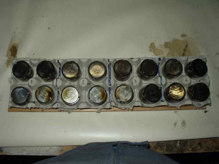

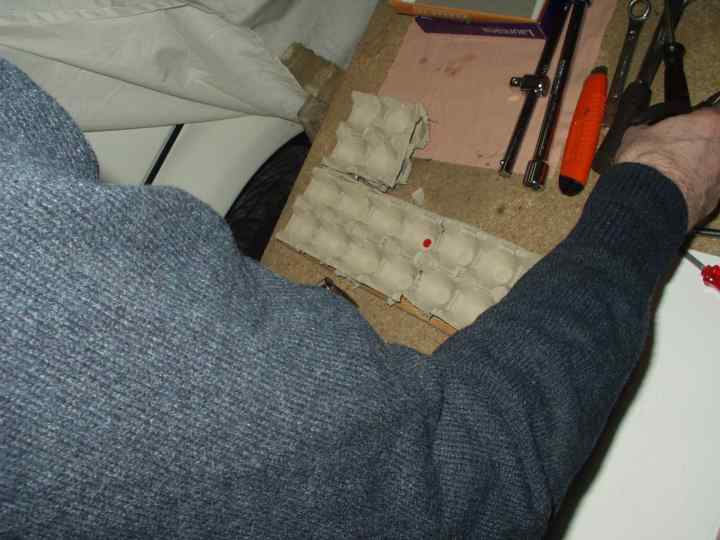

10- préparation de la boite à oeufs lol ...
11- pou y ranger les poussoirs, bien repérés et stockés
12- pourssoirs déposés

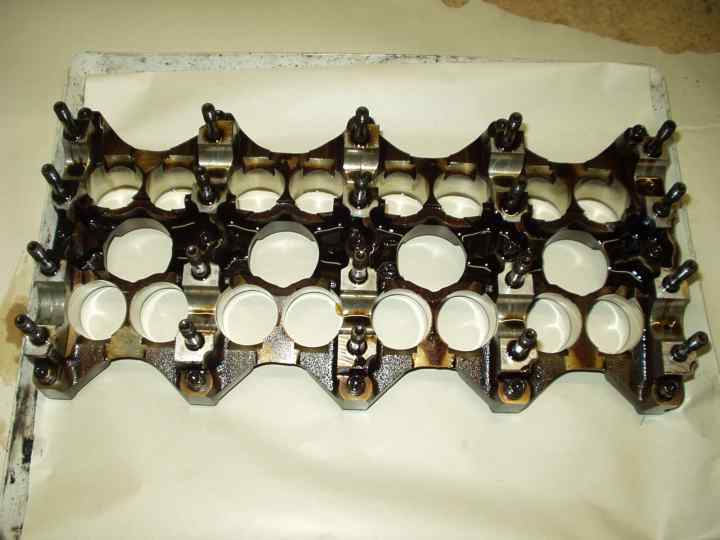

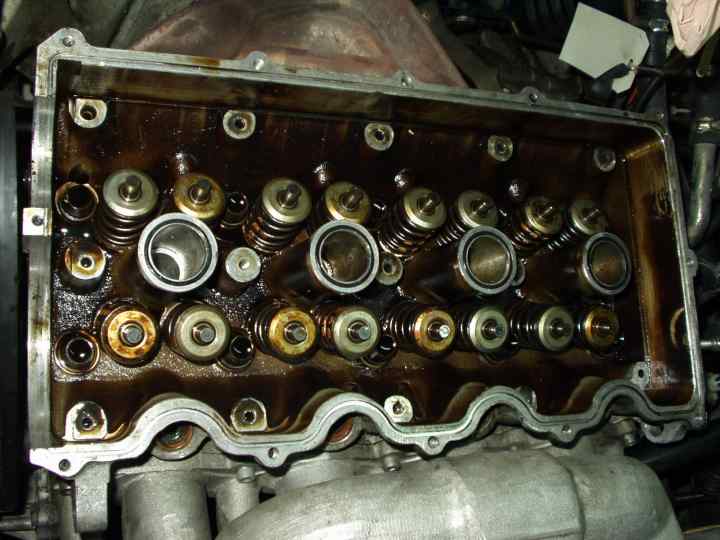

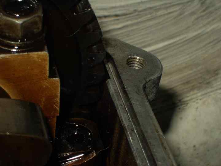

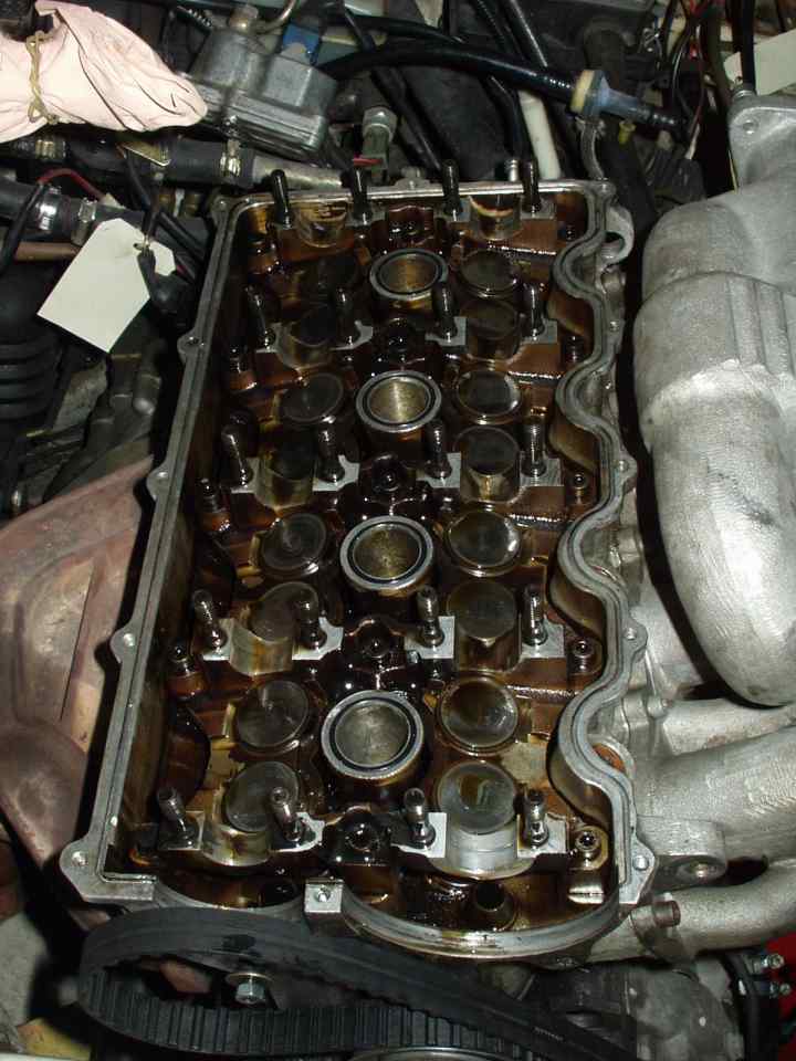

13- dépose du support AAC
14- support déposé

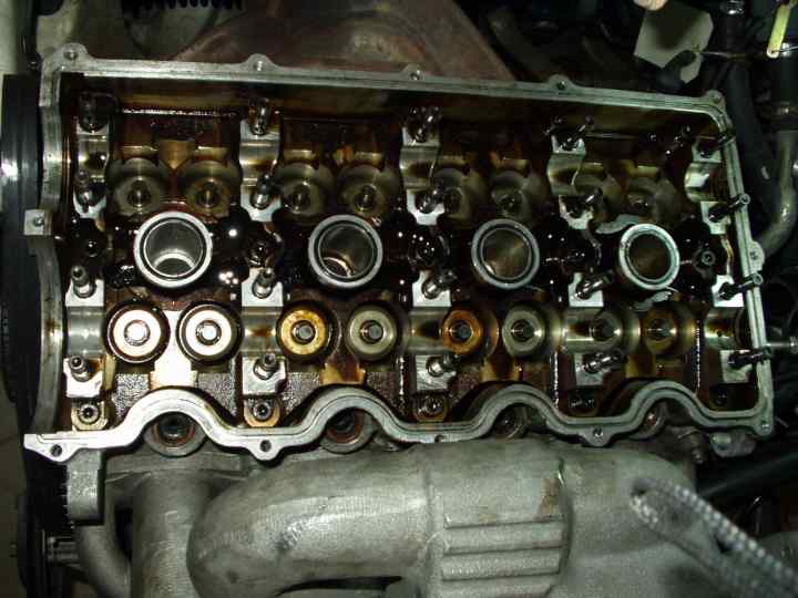

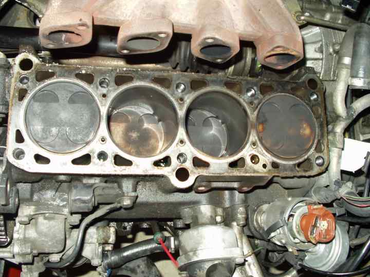

15- vue du bloc, les fûts sont nickels

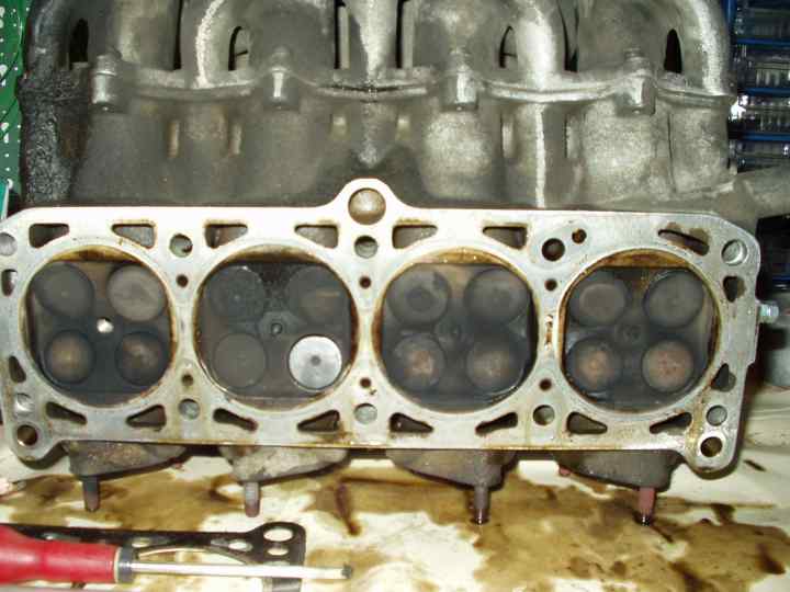

16- culasse déposée

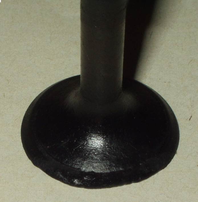

17- vue de la soupape HS
18- vue de la soupape avec éclairage pour visualiser les dégâts au niveau de la portée

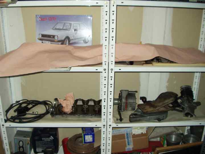

19- Pièces stockées en attendant la suite ...
