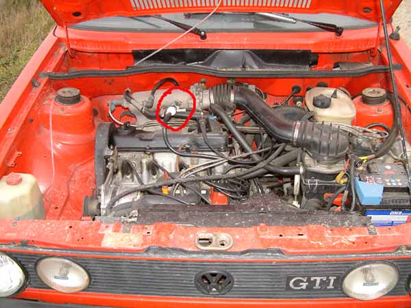

Messagepar Raphaël sur Mar 21 Juin 2005 22:09
Salut !
La dépression pour l'indicateur de conso du MFA est prise sur la soupape anti-retour, ici entourée en rouge :
A++
Raphaël

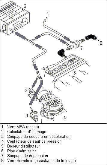

Messagepar Rovu sur Mar 21 Juin 2005 22:16
Pour le KR:
(extrait de l'article d'Ivan sur le KR=>)
Le tuyau dont je parlais est celui du N°1 :wink:
