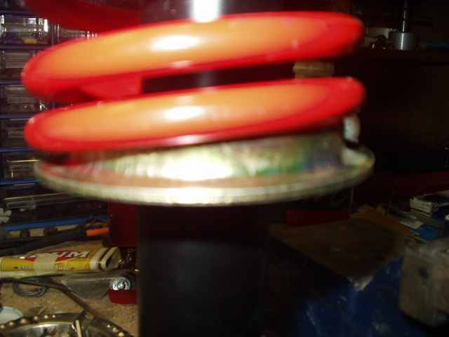

je viens de faire l'acquisition d'un ensemble d'amortisseur Bilstein B4 pour monter sur la one.
Et, j'ai en plus acheter un jeu de 4 ressorts Apex en -30.
Le soucis, c'est que la coupelle basse qui ce place sur le corps des amortos arrière et trop large pour recevoir le ressort Apex...
Je suis bien emmerdé, j'ai contacter le fournisseur, et les références sont toutes bonnes et il ne comprennent pas pourquoi cela ne se monte pas...
j'ai réussi à monter les Apex sur les vieux monroe, j'ai réussi à monter les ressort d'origine sur les B4 (en forçant un peu...), mais impossible de monter les Apex sur les B4!!!!!
Une petite photo pour illustrer:
Quelqu'un a déjà vu ça????

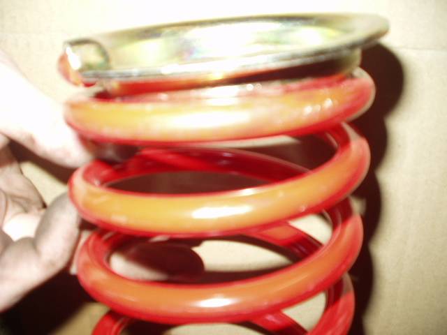

Messagepar polo40g sur Mar 01 Avr 2008 21:18
sinon avec du chiffon pour pas l'abimer et une bonne multiprise tu emboite la spire dans son support aucun soucis

Messagepar sgane sur Lun 21 Avr 2008 14:30
Salut...
Après vérif, NON, c'est les bonnes coupelles...
Mesurage!
coupelle d'origine : diam 73.0 mm. Le ressort passe pile dessus.
coupelle bilstein : diam 78.5 mm.
plus de 5mm à écarter le ressort... bonne chance!!
j'ai réussi à écater mes vieux ressort d'origine, mais ceux là!!!! :shock: :shock: :shock: :shock:
Et les coupelles d'origine ne se montent pas sur les bilstein, dommage...
:x :x :x
