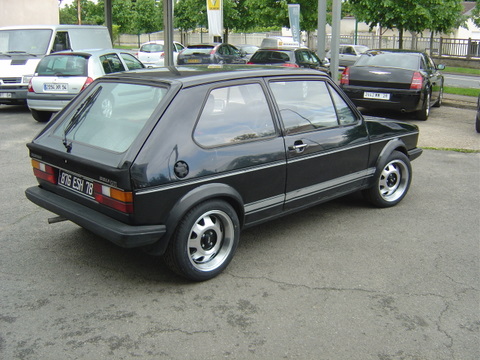

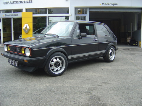

Messagepar Pierre-Em sur Ven 24 Juil 2009 22:46
Et bien ça y est, c'est fait...Jantes ATS Cup ET28 avec amortisseurs Bilstein et ressorts Eibach -3 cm...
Steph, toi qui voulait un aperçu...Je te laisse voir le résultat! Perso je suis satisfait! :yaisse:

Messagepar Aurélien sur Sam 25 Juil 2009 08:15
Très joli. Est-ce que ça touche derrière, avec 4 personnes à bord (si tu as essayé ?)
Les Bilstein, ce sont des B6 (jaunes) ?

Messagepar Pierre-Em sur Sam 25 Juil 2009 08:42
Bonjour Aurélien,
Les bilstein, ce sont les B4...Pour l'utilisation loisir de ma petite Golf cela me suffit...
Pour répondre à ta question, j'ai essayé avec 4 personnes et ça touche les extensions d'ailes...
Afin de ne pas fausser le compteur, mes pneus sont des TOYO 195/50/15...Un ami a la même configuration amortisseurs / ressorts mais montés en 195/45/15 et là...ça ne frotte pas!
D'après ce que j'avais pu lire sur le forum avant de me lancer, chacun a une expérience différente même avec une configuration semblable! :?
