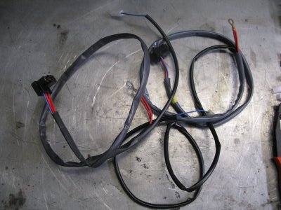

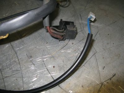

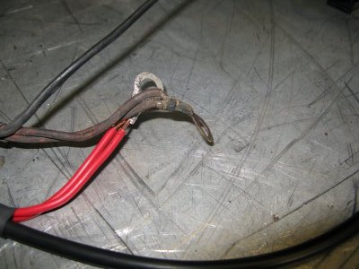

Messagepar claudevb sur Lun 19 Avr 2010 23:11
voila le mien: le cuit et le nouveau fait maison (et un neuf de chez VW).
