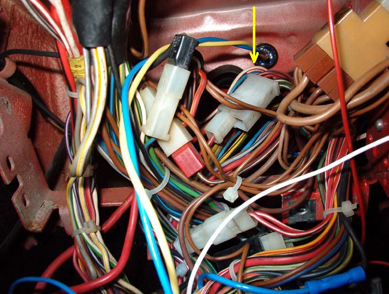

Sur mes 2 autos, je suis allé voir derrière la boîte à fusibles et j'ai bien les même branchements que sur la photo de Raph.

Re !
Du connecteur qui est derrière la platine (cf photo en p1), tu as bien 2 fils rouge/noir qui partent ? Si tel est le cas, ben..., va falloir trouver ce que devient celui allant à l'IDF. Tu peux aussi remonter le fil noir et voir où il aboutit. On peut envisager qu'il s'agisse d'une réparation mais qu'elle ait flanché.

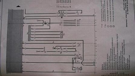

J'ai regardé sur la RTA GOLF depuis 1984 et j'ai ce schéma qui confirme la couleur de mon fil qui repart du connecteur de l'IDF.
N'étant pas expert en schéma électrique, ce fil noir arrive au point 15a (je ne sais pas ce que cela veut dire) et se transforme en fil NOIR-jaune pour aller vers F89 (contacteur d'enrichissement d'accélération) pour ressortir en fil BLANC qui va vers F93 (contacteur de saut de pression = qu'est ce que c'est que çà et où cela se trouve ?) ressortir vers le 15 encadré ??? :?: :?:
schéma joint
Merci de vos explications

Mouais, j'aurais dû m'en douter, il y a des bricoles en plus par rapport à un DX de Golf 1. Je regarde le schéma et je te donne des nouvelles ;)

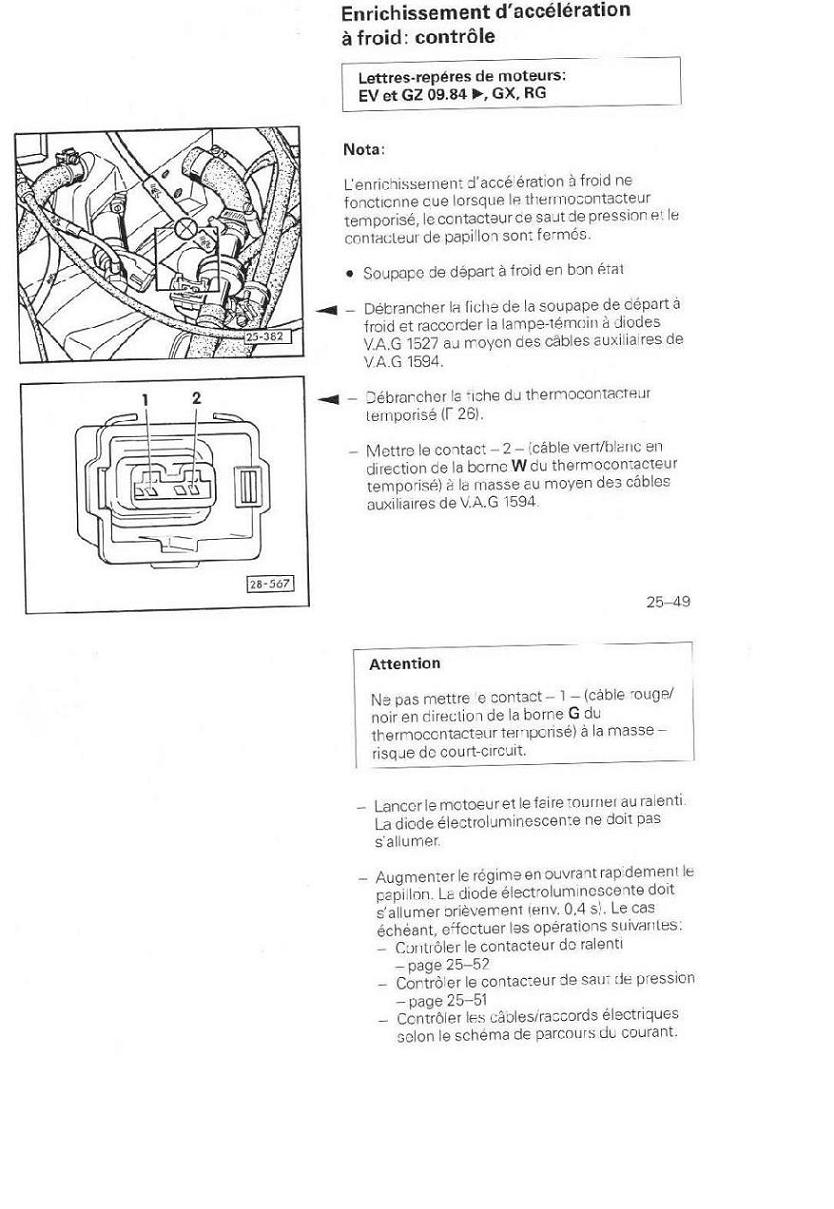

Messagepar GTI72 sur Mar 16 Fév 2010 17:52
En cherchant sur ce merveilleux forum dans "divers" j'ai trouvé un post très intéressant : manuel réparation Kjet et allumage. J'ai éffectué différents tests et j'ai découvert qu'un fil marron était déconnecté du connecteur (sous le cache caoutchouc) du tiroir d'air additionnel . J'ai fait chauffé le fer à souder, raccourci un peu les 2 fils et refait les connections.
J'ai fait le test du "contrôle d'enrichissement à froid " et là, j'ai bien ma lampe témoin qui s'allume comme décrit dans le protocole.
Par contre, au démarrage, toujours pas de tension aux bornes du connecteur de l'IDF :bizarre:
j'y retourne je ne suis peut-être pas loin de la solution de cette énigme....

Re: fils de l'injecteur de depart à froid dans le porte fusible
Messagepar GTI72 sur Mar 16 Fév 2010 18:55
Me revoilà,
une nouvelle découverte:
Lorsque je mets ma lampe témoin entre le fil noir du connecteur d'alimentation de l'IDF et la masse, la lampe s'allume une fraction de seconde lors de brefs coups d'accélérateur (phase enrichissement accélération à froid)
Lorsque je mets ma lampe témoin entre le fil VERT-blanc et la masse, la lampe s'allume le temps du lancement du moteur puis s'éteint au relaché de la clé de contact une fois le moteur démarré (phase enrichissement départ à froid)
Conclusion: j'ai peut-être cherché un problème là où il n'y en avait pas :crazy:
Il y aurait 2 circuits électriques de commande pour l'IDF dans ce cas (1 pour l'enrichissement départ à froid et le 2 pour l'enrichissement accélération à froid)
Donc le test d'alimentation électrique de l'IDF lors du départ à froid (en reliant les 2 bornes du connecteur avec la lampe télmoin), n'est pas adapté ? :bizarre:
Messagepar Raphaël sur Mar 16 Fév 2010 22:23
Ben voilà, je pense que tu as trouvé, le DX contemporain de la Golf 2 possède certaines de ses particularités (contacteur de saut de pression...). Je prends note car je suis plus habitué DX dans sa définition originelle, celle de la G1, avec moins de bricoles autour :o
