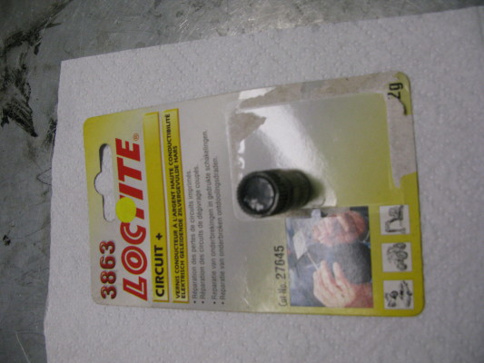

perso:
nettoyant frein et si necessaire du 1000 avec toutes les précautions ..., 3 couches (voir mode emploi), un jour de séchage, 3 couches rebelotte.
dommage pour les radiations parce que je propose aussi le nutella en couche.

Merci Claude, je vais tester ça. Hier j'ai débranché la batterie, à nouveau plus de MFA :|

Messagepar claudevb sur Dim 27 Juin 2010 22:30
fait 3000 Km depuis, pas de problème..
