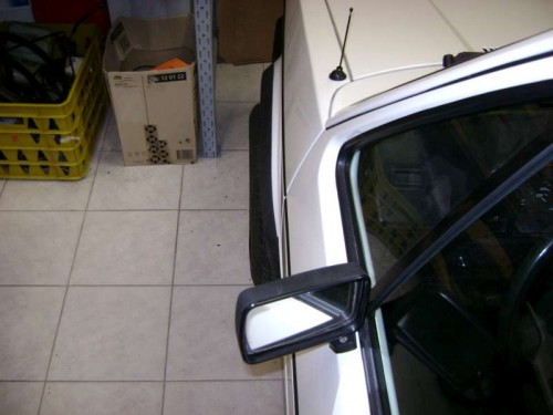

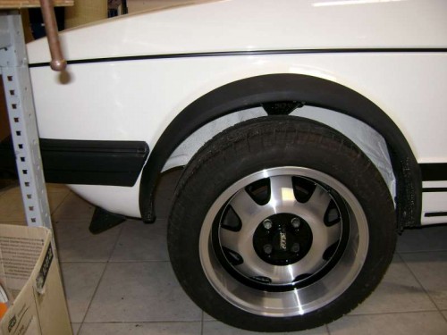

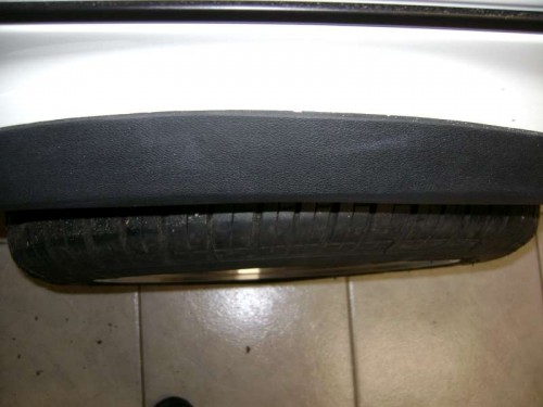

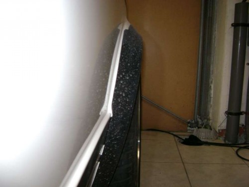

Messagepar TILOULOU sur Sam 30 Jan 2010 21:32
voici les photos
mais je ne compte pas 'en debarrasser car elles sont neuves 00000000 kilomtre....
l avant
l'arriere

Messagepar Billb sur Sam 30 Jan 2010 23:10
C'est vrai qu'à l'avant, c'est violent.
As-tu mesuré? Quelles sont tes valeurs de carrossage? je suppose que le moteur est dedans?.

Messagepar Billb sur Dim 31 Jan 2010 22:53
Solution la plus raisonnable, mais juste par curiosité, et surtout pour pouvoir convaincre le vendeur, prends la mesure toi-même.
Tu devrais avoir un "et" proche de zéro, à moins que ce ne soient des 8", si ça existe! et à voir les photos... qu'as-tu monté comme type de pneus?
