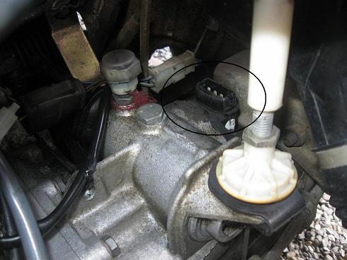

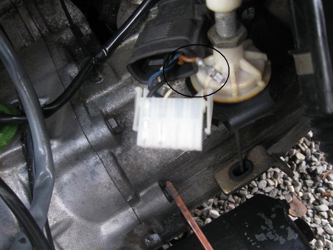

J'ai enlevé la broche fixé sur le contacteur de la boîte de vitesses et là j'ai vu qu'un fil brun ( probablement de masse ) était défait. J'étais content et étais sûr d'avoir trouvé la cause.
J'ai alors voulu remettre ce fil mais je ne savais pas dans quel petite case. Comme j'ai deux Gti 1800 anno 1983 j'ai été voir sur l'autre et là stupéfaction la broche du contacteur n'a pas le même nombre de fiches mâles.
Donc j'ai essayé un peu au pif en mettant dans chaque cas ... mais n'y fait.
Quelqu'un a une idée.
Sur la fiche femelle ( blanche ) il y a des numéros de 1 à 8 ... la question est donc dans quel numéro va le fil brun ?
Je joints deux photos

Ici on voit le contacteur "mâle"
contacteur boîte 1.jpg (46.24 Kio) Consulté 5772 fois

Ici le fil brun qui pose problème

Pour une boite 7G de DX tu devrais avoir:
broche 1 :fil bleu-noir
broche 8 : rouge-noir ces 2 fils sont pour le contacteur de marche arrière
broche 4: fil marron
broche 5 : fil vert-blanc ces 2 fils sont pour le contacteur de 5ème
Attention la prise male fixée sur la boite d'une golf 1 ressemble étrangement à celle d'une golf 2, sauf que pour une golf 2, c'est la broche 3 qui est utilisée.
C'est pour cela que si tu montes un contacteur de golf 2 sur une golf 1, tu ne verra jamais ton aiguille bouger en 5ème, mais ton contacteur de marche AR fonctionnera.
