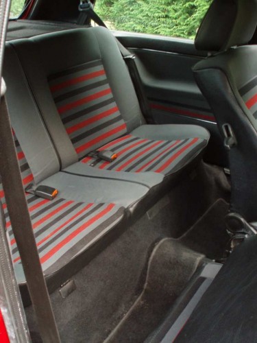

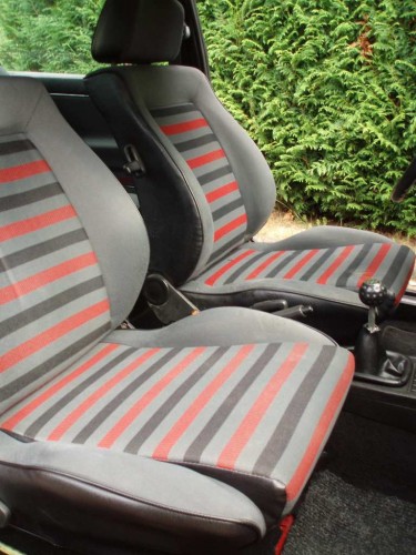

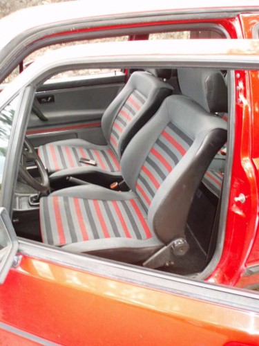

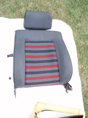

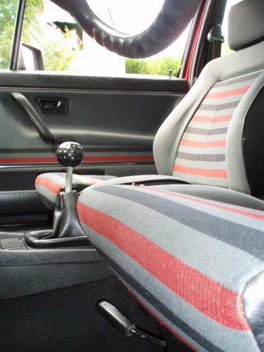

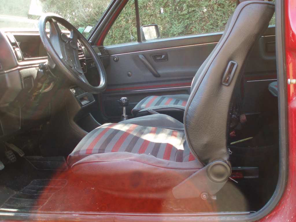

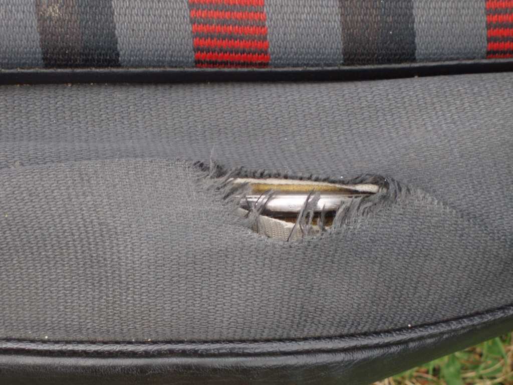

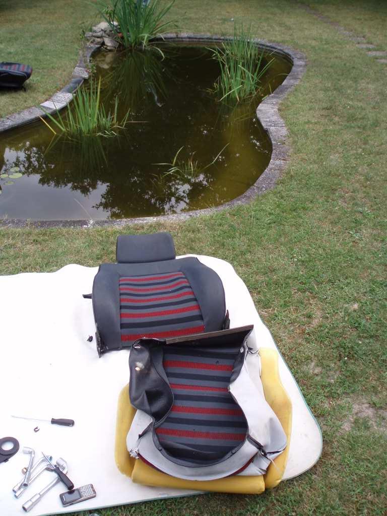

Messagepar OV-one sur Dim 09 Aoû 2009 18:44
Suites des opérations ,
démontage du siège donneur d'organes, démontage du dossier, de l'assise et des mousses,
ensuite, démontage du siège conducteur présent dans la voiture, et meme opération,
finalement le siège bascule bien meme si la poignée n'est pas du bon coté, les mousses sont nikel et le tissus tres bien,
remplacement de la ceinture arrière droite et changement de joints de feux arrières.
