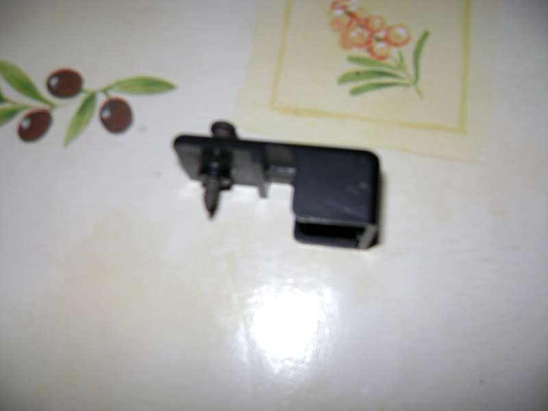

je suis occupé à remonter ma G1 qui est en restauration depuis 2 ans
J'ai une piece qui vient je pense de la plage arriere ou sur le dosier de la banquette arrière
qui peut m envoyer une photo en réponse pour montrer ou et comment ca se monte
voici la piece

Ces pièces vont à chaque extrémité de la plage arrière, la vis est prise avec la barre qui longe la banquette et qui fixe la plage au dossier, tu ne peux pas faire d'erreur il faut que le carré plastique repose sur la partie en carton noir du dossier. :wink:
Edit: regarde dans le cahier technique du site dans mon article sur le déhoussage de l'intérieur tu as une photo.

Super j ai trouvé, mais aussi bizarre je n'en ai qu'un seul...
on va voir
