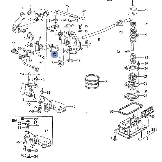

En fait ce n'était pas grand chose, il s'agissait de la petite biellette en plastique de renvoi de tringlerie de commande qui se trouve au dessus de la boîte de vitesse qui s'était ouverte d'un côté, du coup la rotule s'en déboitait au moment de la manoeuvre. Je l'ai rafistolée avec un bout de fil de fer et ça à tenu les 500 km qu'il me restait à parcourir.
De retour à bon port je suis passé chez VW pour commander une pièce neuve, mais voilà elle ne se fait plus
Quelqu'un sait-il si quelquepart il y a moyen de retrouver cette pièce neuve en adaptable ?....
