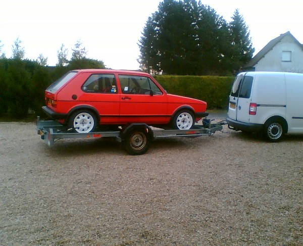

Messagepar golf racing sur Jeu 22 Mar 2007 13:25
Pièces jointes
premier trajet sur plateau pour la petite
départ sur plateau.jpg (98.28 Kio) Consulté 9344 fois

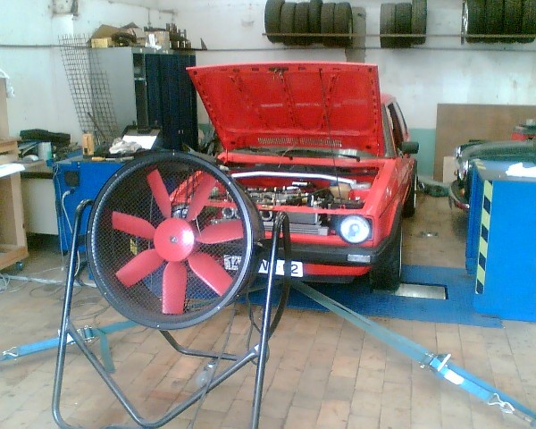

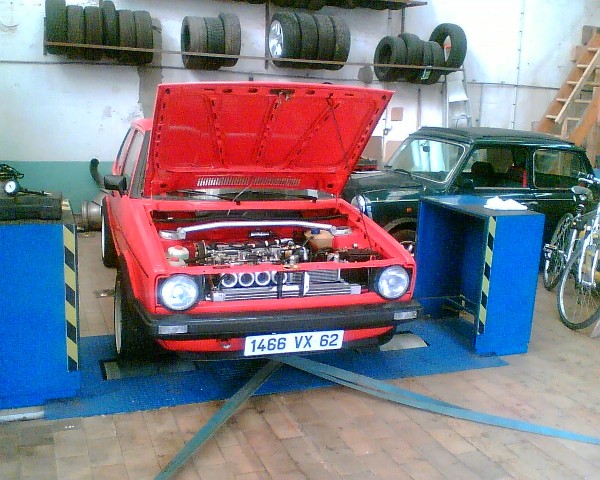

la voila sur le banc de torture !
banc 2.jpg (98.26 Kio) Consulté 9397 fois
