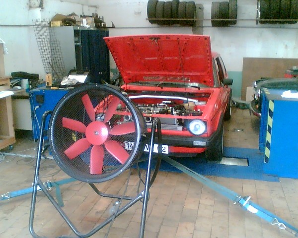

Messagepar golf racing sur Mar 10 Avr 2007 16:09
Des mauvaise nouvelles de mon passage au banc .
Lors de la première accelération à 7500, la courroie de distrib s'est arraché .
La cause: arbre à cames bloqué net suite au choc d'un piston sur 2 soupapes
Les vis de bielles se sont allongés (vis renforcées de marque ARP) se sont allongées de 1mm et les écrous se sont désserrés sur 2 bielles . J'en ai retrouvé un dans le carter !
Bilan: 2 soupapes d'échappement et une pastille de réglage de poussoir à changer ; CA AURAIT PU ËTRE PIRE !
Sinon les performances s'annocaient correct . On était à 112 cv aux roues alors que que on était pas à fond et les carbus étaient brut de réglage .

Messagepar DX 83 sur Mar 10 Avr 2007 17:51
c est bien dommage que cela arrive,mais a savoir que la visserie arp est loin d être la meilleur
moi je te conseille la L 19 qui bien plus robuste et que l ont peut desserre plusieur fois sans la changer
