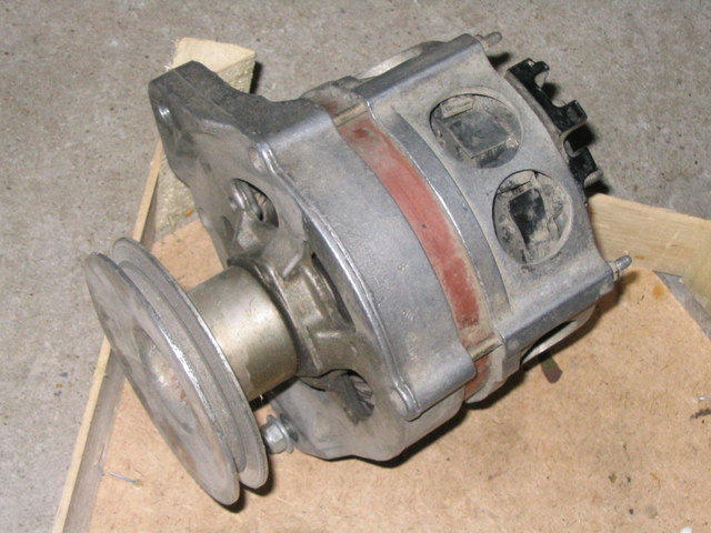

Messagepar eps_0929 sur Sam 13 Oct 2007 20:48
Tres interesant tout ça, la poulie plus grande elle sort d'ou?
eps_0929
Messages: 599
Inscrit le: Ven 26 Nov 2004 21:19
Localisation: Andorra la Vella
Messagepar Billb sur Sam 13 Oct 2007 21:10
Fabrication maison :up:
