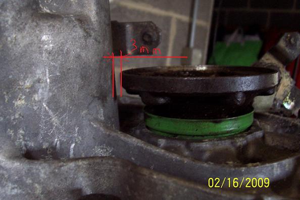

Messagepar GTI72 sur Lun 16 Fév 2009 12:33
Est ce possible d'adapter des tulipes de 100 mm sur une boîte 7 G ?
J'ai acheté cette boîte récemment équipée en tulipes de 90 mais ma voiture est en 100 mm.
Mathématiquement, ça ne passeras pas j'ai 3 mm d'espace entre la tulipe de 90 et le carter.
En fait sur la boîte 9A le carter est plat à cet endroit ( Ce n'est pas le cas sur la 7G et je ne m'en suis pas rendu compte à l'achat) ce qui permet de passer en tulipes de 100.
Que puis je faire :
1) Mettre ma boîte 7 G à la poubelle ( car je ne l'ai pas encore essayée et je ne sais pas si elle marche) et acheter une boîte 9A ou ACD voire AUG ?
2) Meuler le carter de boîte de quelques millimètres ( 4 mm) mais je ne connais pas l'épaisseur de la matière ?
3) Changer le cardan côté chauffeur (cardan pour tulipe de 90 mm) Mais ce cardan ira t il dans mon roulement et porte moyeu actuel ?
Merci de vos conseils

Messagepar GTI72 sur Mar 17 Fév 2009 17:47
Bon j'ai sorti la lime et mon courage.
J'ai déjà enlevé environ 2 mm et je ne suis pas passé à travers le carter.
Je ne sais pas si je dois continuer ??? :?:

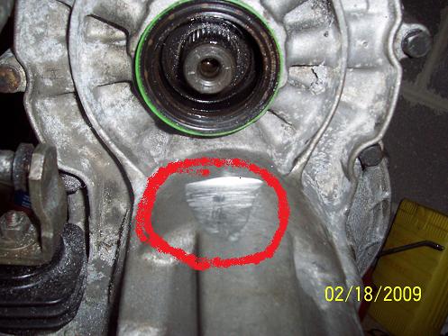

Messagepar GTI72 sur Mer 18 Fév 2009 16:12
Bon, l' image qui suit peut heurter certain puriste ! :)
J'ai joué de la lime sur le carter et de la meuleuse sur la circonférence de la tulipe de 100 mm pour gagner de précieux dizième de mm et maintenant ça passe .
Pourvu que ça ne casse pas...

Messagepar GTI72 sur Jeu 19 Fév 2009 12:23
Bon hé bien ça roule... :up:
Ma boîte d'occase 7G à l'air d'aller avec ces tulipes de 100 mm et je l'espère pour longtemps.... :)
A bientôt et encore merci de vos avis et conseils
