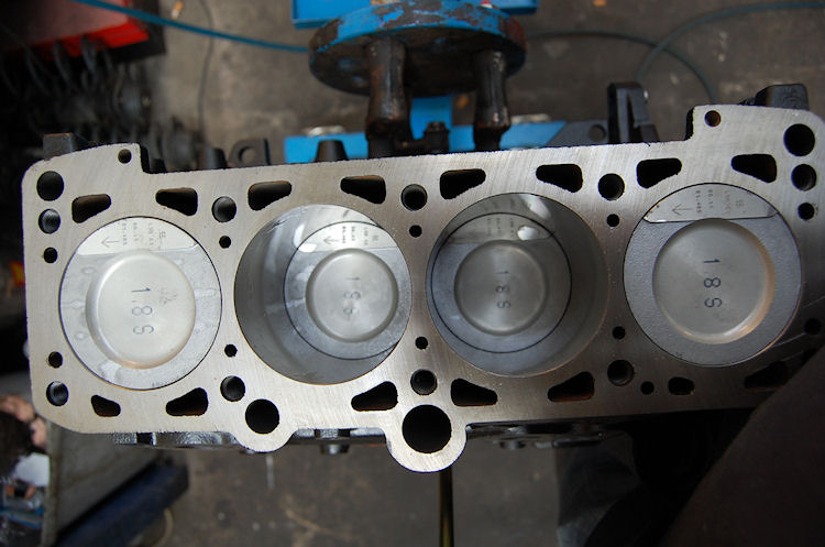

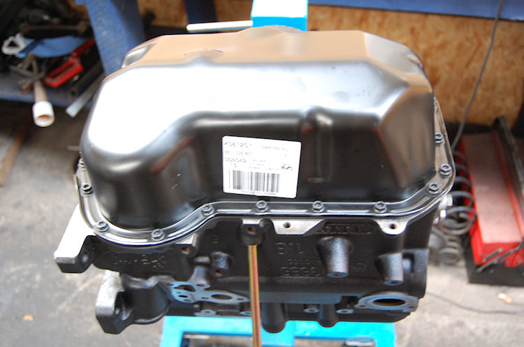

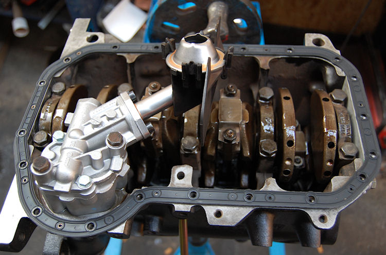

Aujourd’hui le remontage du bloc à commencer, c’est la dernière grosse étape avant les premiers tours de roues, la resto du moteur avait été retardé pour me permettre de faire les choses comme il faut et ne pas être trop séré financièrement…
Stéphane m’a permis exceptionnellement de pourvoir assister au remontage, il est comme moi, il aime bosser tranquille et au calme, enfin pour le coup, il a pu profité de ma grandes expérience :P :grimace: :wink: ... plus sérieusement, j’ai eux droit à une leçon de mécanique en cours privé, je me suis régalé, je n’ai pas perdu une miette :yaisse:
Au programme du jour, le remontage du bas moteur avec de la nouvelles boulonnerie neuve d’origine, évidemment tous les joints, bourrage et coussinets sont neuf également
Etapes suivantes : remontage culasse, distribution, allumage et pipe d’admission
Assemblage pistons/bielles
Mise en place des coussinets de vilebrequin
Pose du vilebrequin
mise en place de la nouvelle pompe à huile
