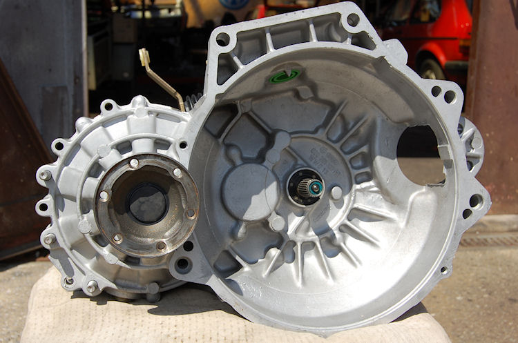

Pour résumer, on a assemblé le bloc à la boite et on a mis l’ensemble sur un chariot à roulette, puis on a soulevé l’avant de la caisse, on a glissé le moteur sous la face avant, on a redescendu la caisse et on a soulevé l’ensemble bloc/boite avec la girafe pour tous fixer, en 1 heure l’affaire était dans le sac, sans griffe, ni coup ni bosse
