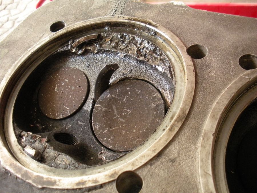

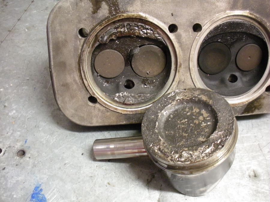

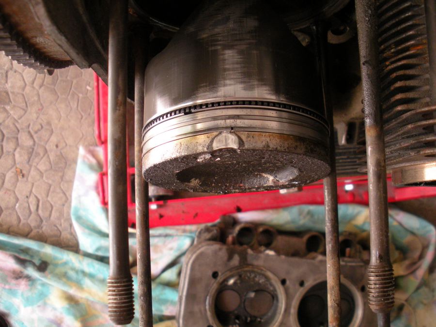

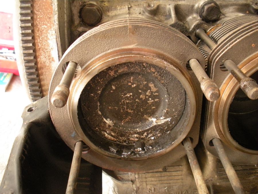

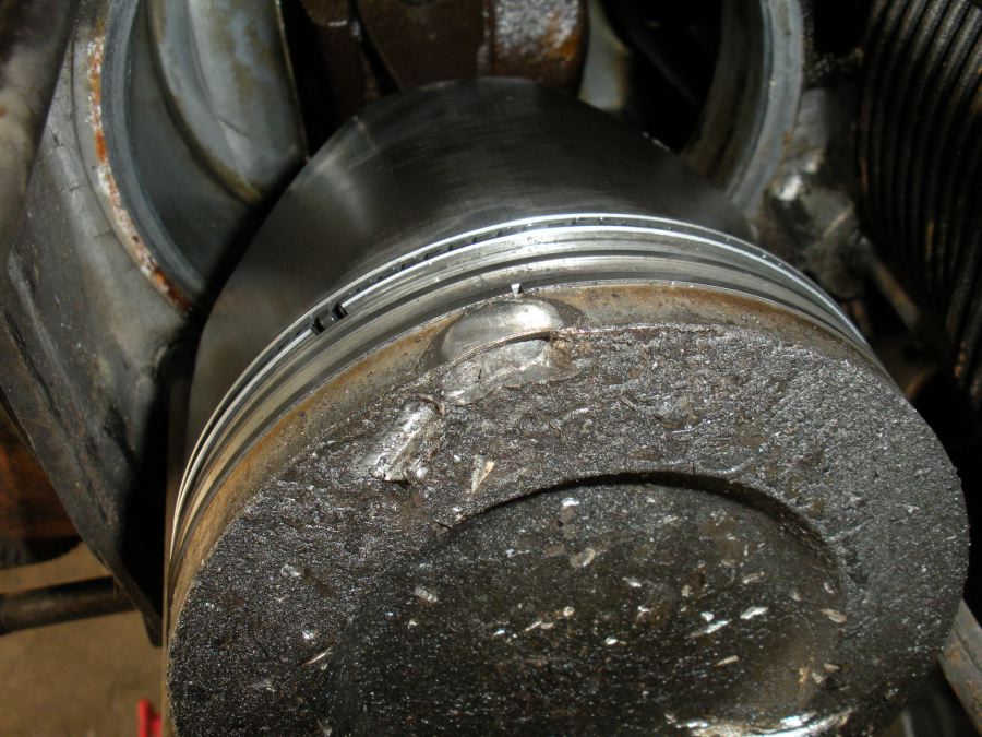

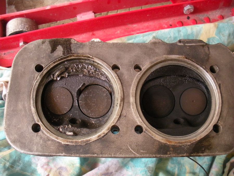

Désolé de pourrir le post d'Antoine mais comme les symptômes étaient identiques, à savoir le blocage du moteur sur une partie de sa révolution, j'ai bien peur que la cause soit identique :?
J'ai donc dressé le diagnostique pour le moteur de la Porsche et... j'espère pour Antoine que c'est moins grave !
Un siège de soupape (l'admission du 3) est sorti de son logement, il s'est évidemment cassé et des débris se sont encastrés dans la culasse et la tête de piston.
Quelques photos :
Pièces jointes
La culasse
La culasse bis
Le piston
Le piston
Le piston bis
La culasse et le piston

@marignan : Il devait être un poil bruyant ce flat avant de se bloquer? :shock:
Je vois très bien ce qui t'attend car pour ma part, je travaille sur son "petit frère" :D :
Mais pour Le moteur d'Antoine, selon les symptômes décrits, il y a peu de chances qu'il puisse s'agir de la même chose... wait and see
