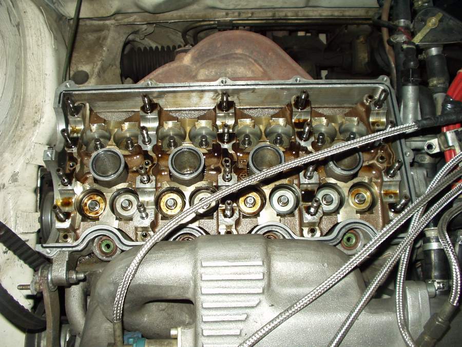

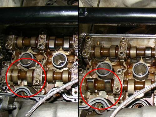

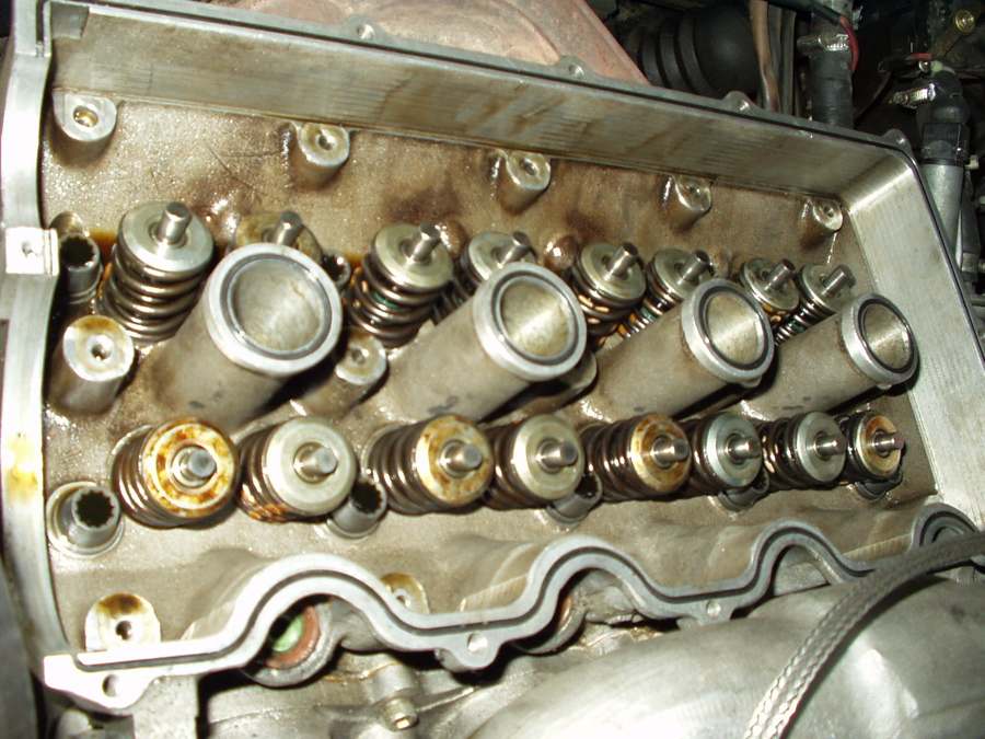

@Jos: je reste sur ma première impression: d'après tes photos, il n'y rien de changé depuis la dépose de la courroie, les arbres à cames pouvaient tourner de 90°, donc le vilebrequin de 180°, puisque "deux tours de vilebrequin pour un tour d'AAC".
Pour ceux qui ont oublié ou ceux qui "prennent le train en marche": on recherche ce qui aurait pu se détacher ou rompre sans bruit suspect entre le moment où on a coupé le contact et voulut redémarrer.
Cela bloquerait :?: d'abord la rotation du vilebrequin sur 90°, puis sur 180° une fois la courroie de distribution déposée.
Les soupapes sont intactes et à leur place, les bougies aussi, et aucun dépôt suspect sur les pistons (à confirmer)
L'arbre transversal (intermédiaire) tourne librement (à confirmer) ainsi que les arbres à cames; les chapeaux de bielles sont tous là, les coussinets aussi.
L'alternateur ou la pompe à eau sont libres(à confirmer)
Ce serait drôle que ce soit bien le démarreur, finalement... :lol:
