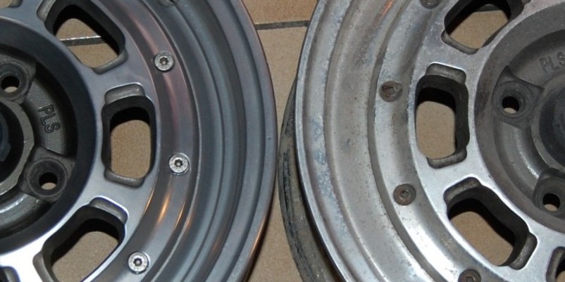

Bonjour !

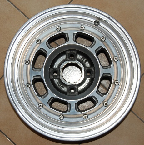

Avec ce temps de Toussaint, j'ai décidé de nettoyer mes PLS de 1982, ça fait 3 ans qu'elles trainent dans le garage... Et finalement, pas envie de mettre des gros billets chez un spécialiste... Ah c'est la crise, ma pov' dame. Enfin, voilà ce que ça donne aprés, quoi, 3 petites heures... papier 240, puis 600 puis 1000 et un peu d'huile de coude avec de la pâte Abel P5 (AD) Avec les vis inox neuves, ça les rafraichit... OK je ne prétendais pas avoir le rendu du pro ni même éliminer tous les défauts...
nettoyée
Pas si mal

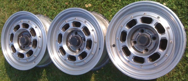

Mais... il y a un hic... Je pensais avoir 4 jantes mais 1 n'est pas strictement identique aux autres... La partie centrale l'est... mais pas le voile... :bizarre:
Ce plan vous montre la différence de forme qur le voile.... Bref, je ne les avais jamais regardé de près... Tant pis pour moi...
Les 7 erreurs
Alors, Que fais-je ? avez vous un voile en rab à la maison, à échanger contre le mien ? PLS existe il toujours ? Est ce qu'il y a des voiles au détail (au pire) ?
Finalement, en consultant la page accessoires, celle présentée avec un déport spécial golf est elle plus proche de la jante nettoyée ou plus proche de l'autre ? Je la pense identique à celle que j'ai nettoyée à la peinture près... et vous ?

Messagepar sgane sur Sam 01 Nov 2008 19:24
Surement un voile plié sur un trottoir qui a été changé...
Je serais toi, je referais les 4, comme ça, et je chercherais un voile aprés...
parceque le temps d'en trouver un, elles ne seront pas prête d'être montées....
:oops:
Et puis moi, cela ne me choque pas trop, on fait plus gaffe à la partie centrale!

Messagepar cricri sur Dim 02 Nov 2008 00:44
Merci pour le lien, effectivement je pourrais y trouver mon bonheur, why not ? Je n'arrivais pas à trouver avec google...
Sgany, On verra bien si j'arrive à passer au delà de cette anomalie... je suis refroidi pour l'instant, et il faut que je compare les ET ... le moyeu central me semble plus sorti sur la jante "a"normale...

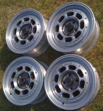

Aprés pas mal de temps à me lamenter, 3 de mes 4 jantes étaient identiques et conformes à la Golf 1, la 4éme avait un voile différent, je me suis décidé à les vendre sur le bon coin.
Aussi, je reçois un MP de mon bon Wizzle, qui savait ce que je cherchais... Merci à lui, il m'a rencardé sur une annonce de jantes sur le bon coin qui m'a permis de récupérer 3 jantes supplémentaires. Avec les 7 jantes j'ai réussi à en faire 4 avec les bons voiles et les moyeux avec trous de fixations appui "coniques".

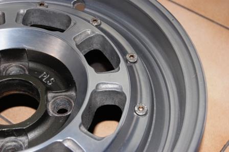

Aprés environ 4h00 par jante, remplacement des vis par des vis inox, quelques combats avec celles récalcitrantes ( dégrippant, marteau, perceuse ...), une peu d'apprêt et de peinture, j'arrive à un résultat, je dirai : compatible avec l'état de ma golf. Des bijoux rutilants eurent été de bien trop précieux joyaux pour elle. Aussi, je ne suis pas mécontent du résultat et les pneus ne devraient pas tarder à arriver...

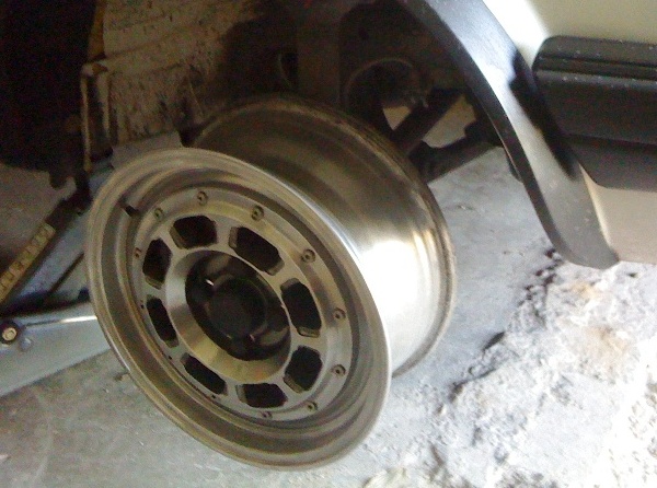

Messagepar cricri sur Sam 26 Sep 2009 17:57

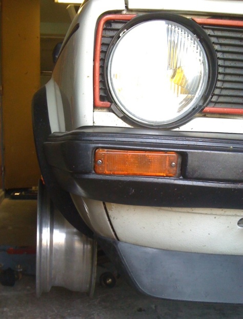

Quelques vues pour montrer ce que ça donne(ra)... Pour info, pas de pb avec les étriers avant, ça passe.
Reste à acheter les pneus et les valves et roulez jeunesse ! :)

Messagepar bullitt sur Mar 29 Sep 2009 18:04
:up: :up: géniale. Elles sont superbes. J'adore le look "compet". C'est fou comme le 13" parait petit monté sans les pneus!! :D :D

Messagepar cricri sur Mer 30 Sep 2009 17:59
Merci bullit. C' est du 14 " x 6" en fait, et pas du 13. Ce vendredi montage des bridgs Er300 comme recommandé par les excellents membres de mon site préféré... Les photos dans la foulée... J'ai hâte !

Beau travail !!! bravo !!!! :up:

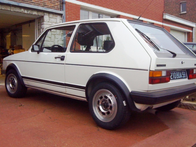

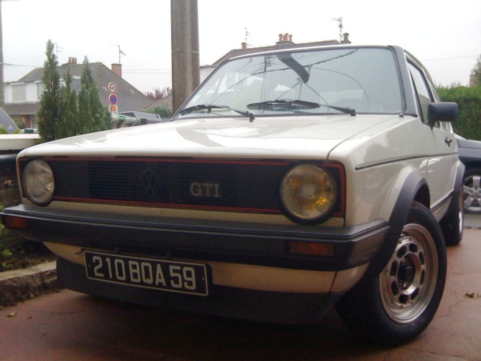

Messagepar cricri sur Lun 05 Oct 2009 19:43

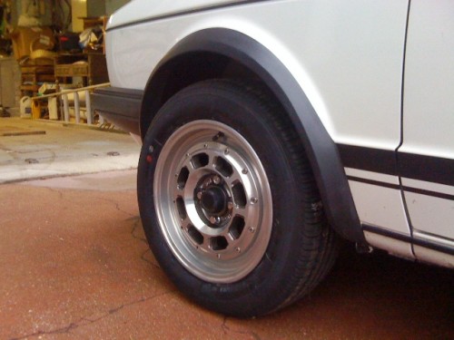

Alors aprés une longue attente, voilà ce que ça donne... Je suis satisfait.

Messagepar bullitt sur Mar 06 Oct 2009 00:27
:up: super look . Ça fait sport juste ce qu'il faut. 8)

Messagepar Gaël sur Mar 06 Oct 2009 20:13
Jolie ces petites roues :wink:
Bon boulot Christophe :bravo:
