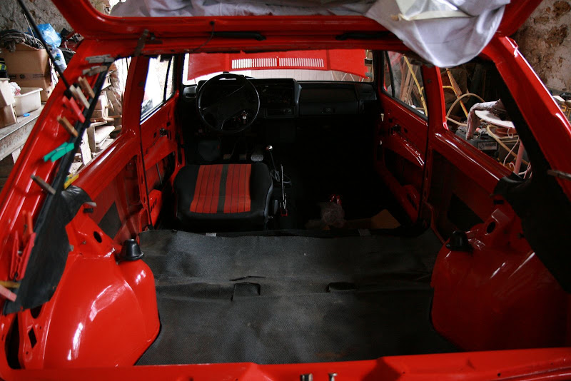

felicitation gilloo elle va etre superbe :bravo: , ta moquette est neuve ou tu là tres bien nettoyée :?:

Si je peu te donner un pt conseil, si tu envisage de monter une alarme ou des baffles à l'arrière (dans les emplacements prévu évidemment), alors passe déjà tes fil maintenant, ça t'éviteras de faire comme moi, et de devoir démonter 4 fois les panneaux et la banquette arrière :D
Bon courage pour le remontage :wink:

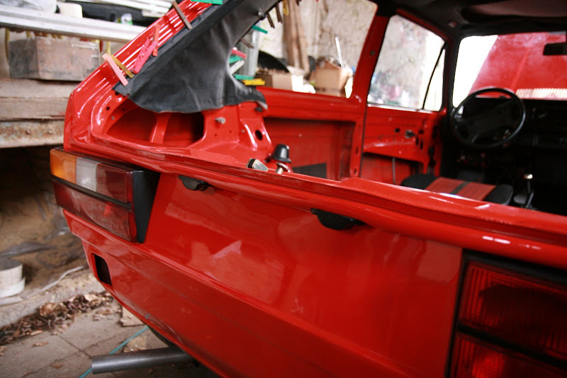

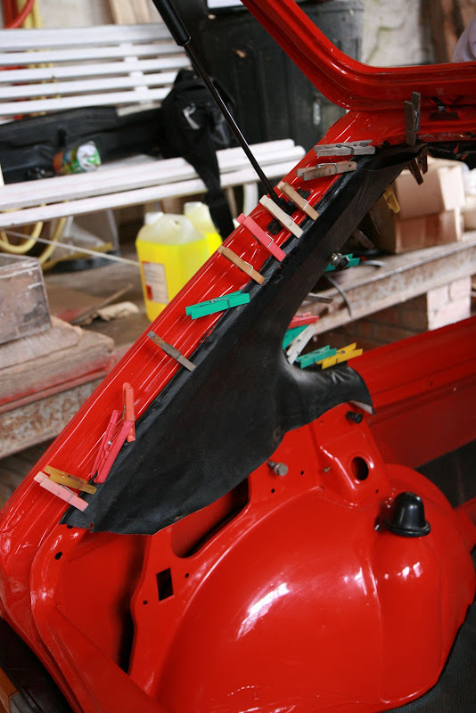

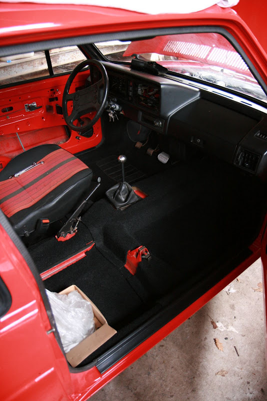

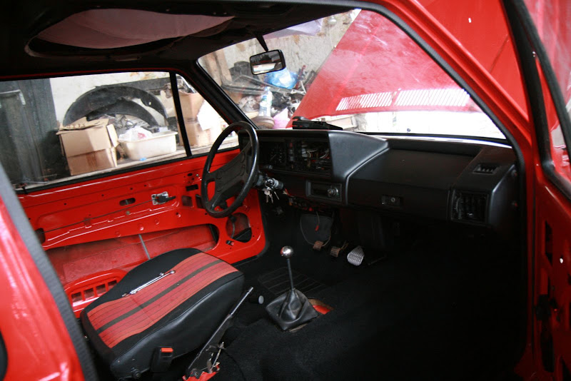

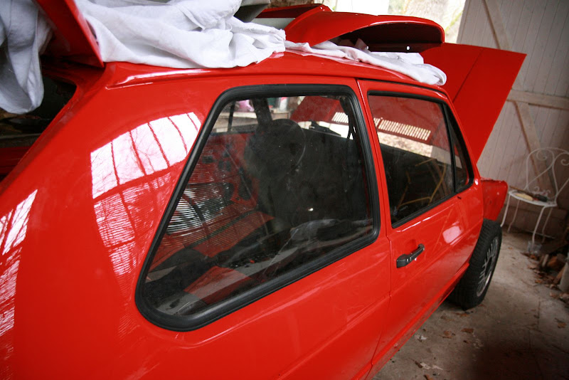

Plein de petites choses ce week-end :
- remontage du montant arrière gauche du ciel de toit
- remontage des deux vitres arrières
- repose du fermoir de hayon
- repose des feux de plaque
- repose de la banquette
- repose des panneaux arrières
- repose des seuils de portes, du siège passager et d'autres conneries
- repose des bords de calandre
- branchement des phares
La batterie est morte, la recharger n'a pas suffit, il va falloir en trouver une autre avant de tenter de démarrer la bête.

Tu va arriver à tendre correctement le ciel de toit ?

Superbe travail :up:
Je parie que tu n'oses pas y rentrer avec tes chaussures, je me trompe? :D
