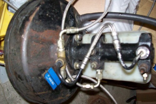

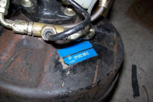

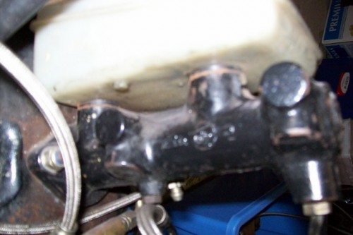

Il y a un MC de 24 pour remplacer le 22 qui me donnait un petit peu trop de course à la pédale de frein, j'ai demandé à l'ancien proprio pour aussi avoir toutes ses lignes de frein en Aeroquip, il est monté sur ce qui ressemble très fort à un mastervac d'origine.
Oui je sais, j'ai parlé un peu plus haut des avantages de poids du pedal box, pour le moment, du moins tant que je roulerai avec le KR, je ne suis plus à la recherche de poids, lorsque le 1600 sera terminé, il sera encore temps d'y penser.

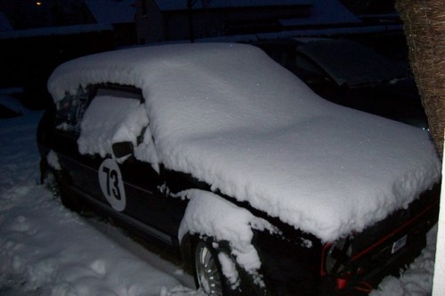

![100_0386.JPG (73.47 Kio) Consulté 371 fois 100_0386.JPG](./download/file.php?id=23487&t=1&sid=cd174c4c3289953e44484ce6e1acf860)
![100_0385.JPG (87.69 Kio) Consulté 382 fois 100_0385.JPG](./download/file.php?id=23488&t=1&sid=cd174c4c3289953e44484ce6e1acf860)
![100_0384.JPG (78.02 Kio) Consulté 383 fois 100_0384.JPG](./download/file.php?id=23489&t=1&sid=cd174c4c3289953e44484ce6e1acf860)

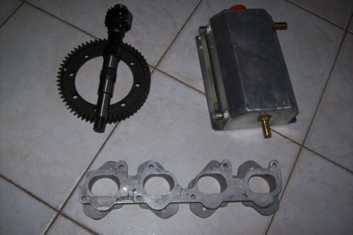

Ensuite une boîte de dégazage, une pipe d'admission pour les Weber et le pont de 3.38 pour la boîte motorsport 16V qui va bientôt remplacer la 8v.

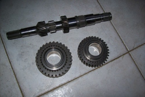

Il y a aussi les pignons de 1ère & 2ème pour cette même boîte, qui vont pouvoir remplacer les pièces d'origine de 1 & 2, ça va me donner 88 km/h en 1ère, gare à l'embrayage aux départs arrêtes, et 190 en 5.

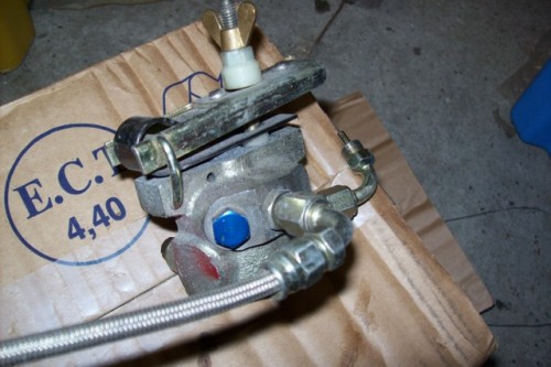

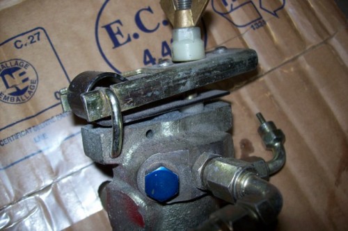

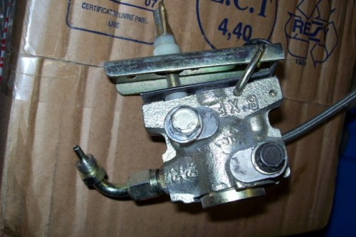

Enfin j'ai reçu avec les conduites de frein un limiteur de freinage réglagle pour l'arrière, il semble construit sur base d'un limiteur de série (de quoi???), je passe quelques photos pour montrer qu'il est facile de le faire à moindre frais, surtout pour ceux qui ont monté des disques arrière.
![100_0390.JPG (99.87 Kio) Consulté 398 fois 100_0390.JPG](./download/file.php?id=23491&t=1&sid=cd174c4c3289953e44484ce6e1acf860)
![100_0391.JPG (94.8 Kio) Consulté 401 fois 100_0391.JPG](./download/file.php?id=23492&t=1&sid=cd174c4c3289953e44484ce6e1acf860)
![100_0392.JPG (84.74 Kio) Consulté 400 fois 100_0392.JPG](./download/file.php?id=23493&t=1&sid=cd174c4c3289953e44484ce6e1acf860)
