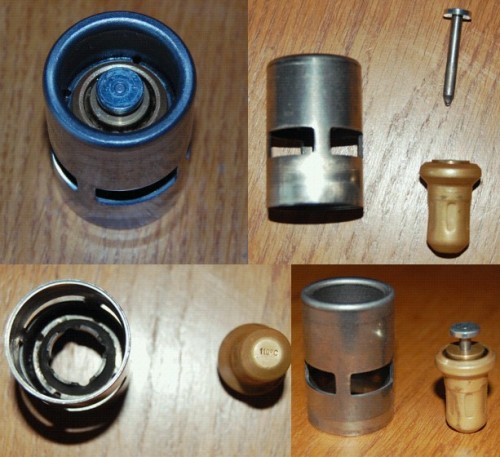

Voir un pleu plus haut, j'avais des doutes sur le bon fonctionnement du thermostat qui se trouve derrière la plaque support du capteur de T° d'huile sur le porte filtre à huile. J'ai démonté cette plaque ( 4 vis hexa de 10mm) pour jeter un oeil sur le fameux thermostat et le tester. Car c'est bien lui qui doit autoriser ou non la circulation de l'huile en fonction de la T° vers le radiateur en façade.
Bon, l'extraire ne relève aucune difficulté, je l'ai plongé dans un casserole d'eau que j'ai mis à bouillir. A mon avis, mon thermostat est défaillant, il ne m'a pas semblé s'ouvir ou alors 2 mm mais pas plus. Comm ele montre la photo, j'ai extrait le corps thermostatique, et le poussoir est venu quasiment tout seul, j'ai l'impression qu'il n'y a plus aucune cire dans "l'ampoule"...
Question : est ce que ce thermostat se vend en neuf ? quelqu'un a t'il des références ou expériences similaires ?
